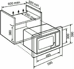

    Vaya, para esa mínima cantidad de tiempo están muy bien. Yo no podría. Para mí tienen mucho merito. Un detalle, el microondas en la primera imagen canta mucho. Suelen llevar un marco alrededor. Te pongo dos imágenes para que me entiendas mejor. Un saludo.

    _ es cierto Rufus, tienes razón con lo del microondas, llevo varios de años haciendo renders de estos para una carpintería, y fíjate que ni yo me había parado a preguntar como iban puestos los micronadas, ni ellos se me habían kejao, la próxima vez los meteré en un marco o les preguntare como lo hacen ellos. Saludos, y gracias por las fotografías.
