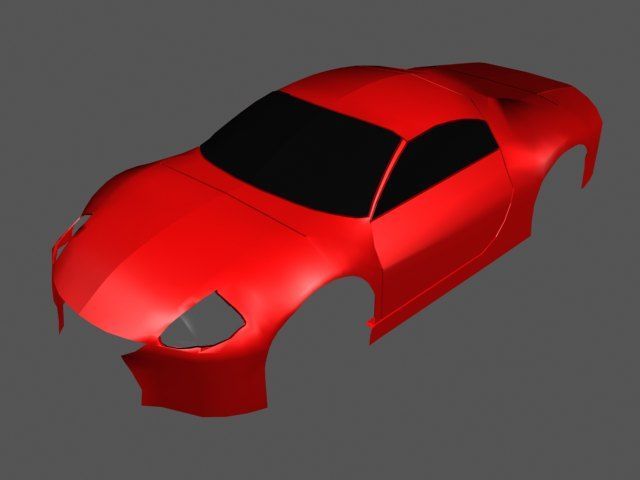

    Buenas, pues nada aquí os dejo un render de lo que llevo echo del coche, es mi primer modelado de un coche y primer render, ya que solo llevo unas semanas con esto del 3d, y bueno después de muchos problemas e conseguido arreglar varios fallos. Me gustaría que me dijesen que les parece, si voy por buen camino y sobre todo que le he puesto iluminación y e usado el Vray si es que lo he echo bien porque no sé cómo funciona, yo e echo dos focos y e selecciónao Vray Shadow, se hace así?
    Venga, opinen, consejos, críticas. ç. Un saludo.

    Es modelado poligonal?

    Si, es malla poligonal editable.

    Un consejo, no uses Vray para las pruebas de modelado, no merece la pena. Utiliza un material con especulares multicapa en vez de Blinn y coloca colores diferentes en difusa y los dos niveles de especular, así, con una sola luz puedes ver todas las curvas de la carrocería y apreciaras mejor las imperfecciones que ésta pueda tener.
    En otro mensaje ya te lo han dicho, pon un wire en baja resolución, antes del suavizado para que veamos mejor la malla.

    Hola Mesh, gracias por el consejo. Lo que me dices del material no sé muy bien cómo se hace, pero iré probando a ver si me sale, y sobre lo que me dijeron del wire en baja resolución la verdad es que no sé qué es, dónde está esa opción? Así podre subir la imagen que me decís. Un saludo y muchas gracias por vuestra ayuda.
