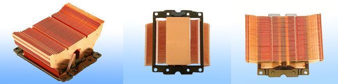

    El agua solo recomiendo si sabes lo que te haces y vas a overclockear a fondo. Si no es tu caso, un disipador como como el de la fotografía con un ventilador de 8 centímetros, y una caja Antec sonata y te aseguro que ni recalentamientos, ni ruidos.

    Gracias por tu respuesta. Si puedes decirme que marca es ese disipador para buscarlo te lo agradecería mucho. Cambiar de caja es importante?
    De todas formas, yo vivo en Sevilla y los termómetros alcanzan los 50 en muchas ocasiones así que, no sé si este sistema será realmente el más idóneo para este sitio tan caluroso. No sé, ¿Qué piensas?
    Te especifico que tengo AMD XP 2200 y que he llegado a los 65º este verano tirando renders.

    Bueno ya he encargado el disipador he estado leyendo algunos benchmark y me ha convencido su eficacia, espero que me llegue pronto.
    Otra pregunta es que ventilador usar porque en la página del fabricante recomiendan uno que no lo encuentro en ninguna tienda y yo tengo uno de caja de 8 centímetros y 3 de un servidor que no sé que tamaño tienen, pero son muy grandes. Bueno lo que haré es esperar que me llegue el disipador para ver que ventilador le puedo acoplar. Gracias.

    Ese modelo viene con diferentes adaptadores para ventiladores de 8 y de 9 centímetros, incluso vienen unos para meterle ventiladores de 3 centímetros de alto tipo Vantec tornado (no lo recomiendo, suena como su nombre). Lo ideal sería un ventilador de 9 centímetros, más grande, más aire, más lento, menos ruido, control de velocidad.
    Lo de la temperatura es el mito de siempre, sí, cuanto más bajo mejor, pero solo es un problema si sobrepasas los 65, y no, no va a durar más un chip solo porque esté 5 grados más frío que otro. Aquí lo importante es la estabilidad y si tu ordenador llega a los 65 ºc y no se cuelga entonces es que todo está como debe. La marca es Thermalright, los fabrican más grandes y más caros, pero no mejores, solo el sp97 que lleva 3 heatpipes puede que sea mejor que el que menciono. Otra cosa, no te preocupes por el peso, la placa que viene para sujetarlo a la placa da mucha confianza, sobre todo instalada en placas para AMD.

    Tengo los dos modelos y haciendo el mismo ruido es mejor el Thermalright.
