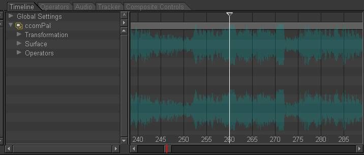

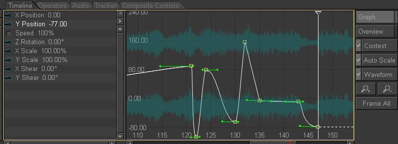

    Hola Askelmar. Me refiero a que puedo oír el audio y localizar el punto donde quiero representar la clave de animación del efecto, además en el timeline puedo ver la gráfica del audio para mayor precisión.
    Si además pulsas Alt al mismo tiempo que arrastras el timeline, puedes oír el audio en el punto que quieras y a la velocidad que quieras, repitiendo tantas veces como necesites para localizar el frame correcto.
    Te recomiendo que vincules el clip de audio al clip de video que estas sincronizando, por que si mueves el clip de video perderás toda la sincronización de claves.
