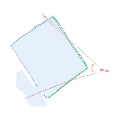

    No es tan claro, en estos casos yo siempre he visto hacer lo siguiente. Se sitúa la cámara físicamente un poco por fuera de la habitación, después de le dice que no empiece a renderizar desde una cierta distancia, con lo que la paredes que te tapan la visión desaparecen y se ve el resto de la habitación perfectamente.
    Como siempre, una imagen vale más que 12.504 palabras.

    En términos pedantes: ajusta el frustrum de la cámara. Lo siento, pero es que, me encanta la palabra frustrum.

    Frustrum = clipping.

    Ok muchas gracias. Voy a probar a hacer una imagen así a ver qué pasa. Ya os la enseñare.

    Lo del clipping está bien, pero que pasa cuando el plano corta objetos¿no siempre se puede colocar sin tocar nada (ni siquiera muros) y en muchas ocasiones es mejor alargar los muros y hacer la habitación más grande por dónde nos interese. Saludos.
