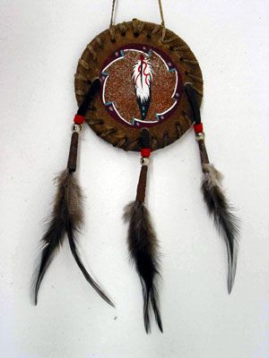

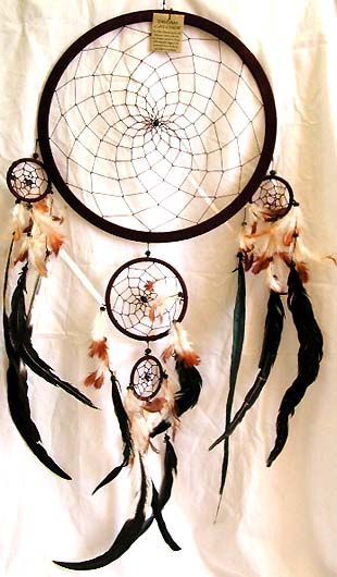

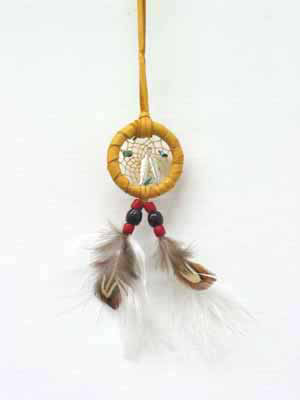

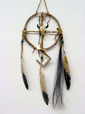

    10,774
    Saludos.
Nombre: untitled_194.jpg
Visitas: 126
Tamaño: 18.8 KB
ID: 7636   Clic en la imagen para ver su versión completa.
Nombre: dreamcatcher_kette.jpg
Visitas: 128
Tamaño: 13.1 KB
ID: 7637   Clic en la imagen para ver su versión completa.
