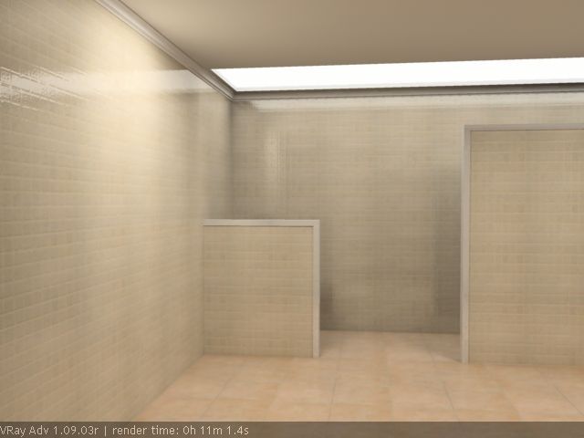

    Muy buenas, si os fijáis en esta imagen podéis ver cómo el Bump no se aprecia casi y no sé si es que yo hago mal algo o que con Vray hay que usar alguna otra cosa para marcar relieves.
    Las texturas utilizadas son de la colecion 3d total textures con sus respectivos mapas de Bump, pero aun así no queda bien. Muchas gracias.

    Si necesitas mucho detalle podrías probar con el desplazamiento de Vray, tarda mucho, da algunos dolores de cabeza, pero que muy bien en algunos casos. Saludos.

    Supongo que, probaste aumentando el porcentaje del Bump, por defecto viene en 30 súbelo a 100, me imagino que ya lo habrás hecho. http://www.3dyanimacion.com/tutorial...&tutorialid=53.
