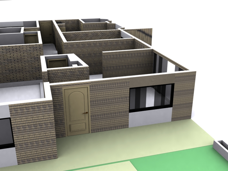

    Según la imagen, tengo la siguiente consulta. Toda la pared es un elemento, pero la pared arriba de la ventana es otro objeto, mi problema es que, al dar attach no me funciona la textura, estoy queriendo hacer de todo el objeto uno solo, como si empezara de nuevo, y a partir de ahí agregar las texturas de vuelta, alguna ayuda?

    Si quieres hacer un solo elemento de pared trata cortando la pared para hacer vértices y colapsarlos con los de la sección de arriba de la ventanam.

    1, para dar attach a dos paredes, asegúrate que los dos son del mismo tipo, o sea, que son polys los dos, no uno Mesh y el otro poly.
    Aunque no te lo recomiendo, por separado tienes más control sobre el texturizado, si es por manejo simplemente usa group.
    Para los paredes de ladrillo de un UVW map y elige el cubo, así te saldrán todos los ladrillos iguales.
    Y por lo que dices de attach no funciona la textura- Asegúrate que usan el mismo id las caras, sino usa el material multi objeto. Saludos.
