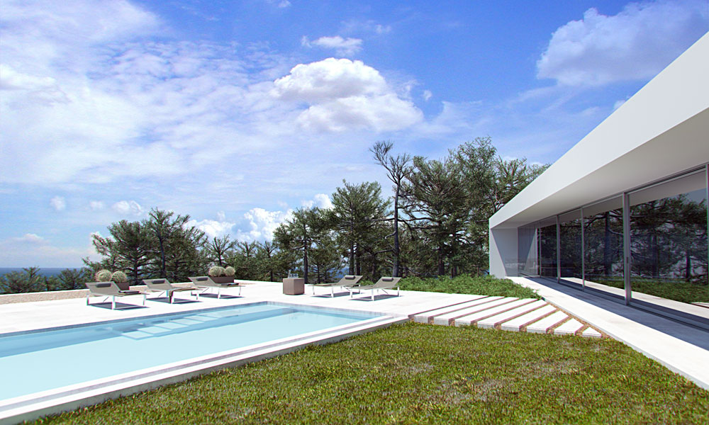

    Hola a todos. Aquí otro ejercicio de realismo tomando como referencia una fotografía de la revista arquitectura y diseño.
    3dsmax 2010 + Vray 1.5 service pack 4.
    A ver que os parece. Saludos.

    Lo veo bien, pero podrías publicar la fotografía de la revista, se puede?

    Yo diría que el horizonte está un poco bajo. Las paralelas horizontales deben fugar en la lh.

    Yo lo veo un poco desenfocado en general, como con aberración cromática.

    Me gusta mucha la iluminación, solo creo que el material cristal de las mamparas se ve casi polarizado, a menos que así sea, a ver si subes la referencia Acortes. Saludos, buenas pruebas de realismo.

    Hola Acortes: otro trabajo de gran calidad. Para que fuese perfecto lo únioc que modificaría es el evitar la repetición de los árboles y la textura de arena entre el pavimento pétreo que va hacia la piscina.
    Muy buena la imagen.

    Aquí adjunto la imagen original, que como esta escaneada de una revista esta cortada. Vicent, buen apunte, el horizonte lo he puesto demasiado bajo.
    Pak3dark, efectivamente tiene un poco de aberración cromática, para darle más realismo, aunque en la imagen original no aparezca. Gracias a todos por responder y comentar.

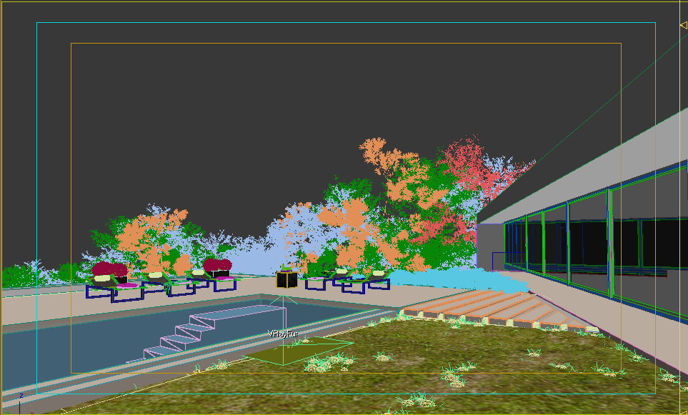

    Mundo3d, ahí va el wire.
    Arquipablo, el proceso, en esta ocasión si usé Vray Sky y Vray Sun, ambos a una intensidad muy baja, creo que 0,07 o 0,08. Prefiero modificar la intensidad de la luz que toquetear los parámetros de exposición de la Vray Cam. En los árboles y el césped es en lo que más tiempo empleé. Los árboles son una base de Onyx Tree, pero distribuyendo las agujas de pino (como se llaman estas hojasí) con el scatter de max, y luego convirtiéndolo en un Vray Proxi. Hay 3 modelos diferentes de árboles, pero quizás, como dijeron antes, debería cambiar un poco algunos tonos para dar más heterogeneidad.

    Buenas Acortes, me da que te has pasado un poco con la reflexión del cristal, fíjate en la fotografía, un saludos. Pit gay.

    Vaya, Pit no nos dejes con la intriga. Por cierto, Acortes excelente trabajo como siempre, yo con la misma pregunta la vegentación que es?
    Siempre logras realismo en la vegetación. Saludos y sigue así.
  20. #20
    2,646
    Chalet de bruno erpicum
    Los pinos están creados a partir de una base deholay luego distribuyendo las hojas mediante el scatter de 3ds Max. El césped es una combinación de Vray displace añadiendo zonas con VrayFur.

    Hola Alberto, la imagen de lujo solo que le veo desamiada aberración cromática. Saludos y ánimo con la guerra, que para cómo está el panorama, pelear ya es algo.
