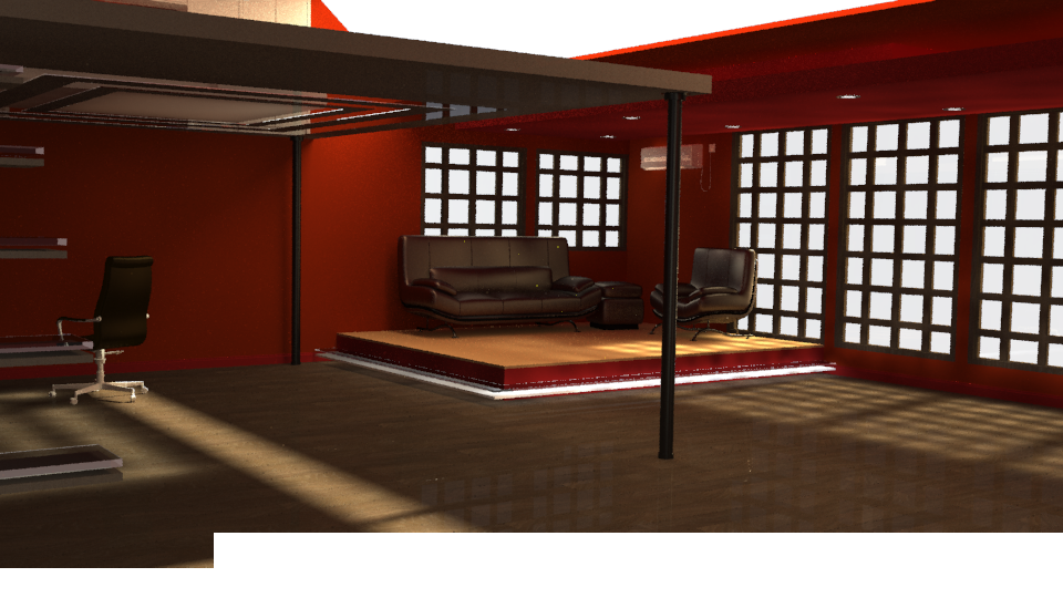

    Hola, para todos los que leen esto, el problema es el siguiente tengo una habitación que ambientar en fin, básicamente el problema es que no consigo realidad vengo probando con Yaf(a)ray desde hace unos cuantos meses y no hay caso no doy con el clic, las imágenes no me resultan reales quería pedir sugerencias de cómo lograr realidad en una escena así, preciso ayudas concretas es decir que valores quedarían bien qué tipo de luces y la ubicación o cosas así, por favor, el cuarto no está terminado del todo también estoy totalmente abierto a sugerencias, muchas gracias desde ya.

    El motor de render es herramient, a, la iluminación realista no es cuestión de darle al GI del motor y esperar, requiere conocimiento y observación.
    Por lo pronto, en tu escena, mucho de lo real vendría con buenos materiales y un texturizado más cuidado. Por ejemplo, el cromo de la silla no es bueno, y se extranian detalles en los sillones. Podes basarte en fotografías.
    Y usa referencias para los materiales.
    Las luces no están mal del todo, guíate mirando fotografías de entornos similares.

    Consejo, empezar a devorarte cuanto tutorial encuentres sobre materiales, indaga acerca de cómo lograr lo que quieres, pero antes de eso, entendé como son los materiales en la vida real, es muy importante eso para lograr reproducciones decentes, consejo, dale más samples de anti aliasing a tu render, lo está pidiendo con urgencia, la luz no está mal, pero me resulta poco lograda todavía, nuevamente, al margen del estudio técnico, si quieres ser realista, tienes que estudiar la realidad.

    Muchas gracias a ambos, voy a investigar un poco a ver qué consigo.
