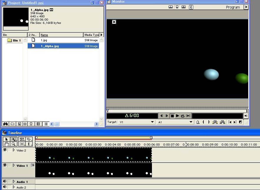

    Buenas siguiendo los consejos de animar y renderizar por capas estoy probando con una animación simple con su canal alpha incluido, pero a la hora de imporlo al Premiere cada frame dura 6 segundos cuando esto no debería ser, así cómo puedo cambiar para que dure 25 frames por segundo.
    El caso es que el frame visto en Premiere se repite seis veces es decir que dentro de un frame es como si hubieran seis imágenes.

    Si estas intentando cargar imágenes sueltas que forman la animación vete al menú edit\preferences\general and still image y asegúrate de que en defalut duration tienes 1, esto hará que cuando reproduzcas una imagen en el timeline solo te ponga un frame. La velocidad de reproducción se elige en las preferencias del proyecto. Cuando hagas este cambio inicia un nuevo proyecto.
    A ver si es esto.
