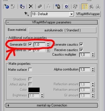

    Creo que lo que te falta aplicarle es que, al material auto iluminado debes ponerle un material Vray/Wrapper (creo que se llama así).
    Ese material hace que un objeto genere luz mediante GI, vamos que no es tan difícil.
    Dame unos minutos y te publico una captura del material. Saludos.

    Bueno aquí está la captura que prometí, lo único que debes hacer es darle auto iluminación al material base y luego darle más al valor generate GI.
    También puedes agregarle un efecto Glow para resaltarlo más.
    Bueno espero te sirva. Saludos.

    Vale, Cristina he hecho lo que tú me has dicho, pero no queda como yo quiero, si eso luego publico una captura, queda demasiado intenso el sitio del led y no se propaga casi nada al resto de la escena.
    Lo del efecto Glow a un material no sé cómo se aplica, si pudieras explicármelo te lo agradecería.
