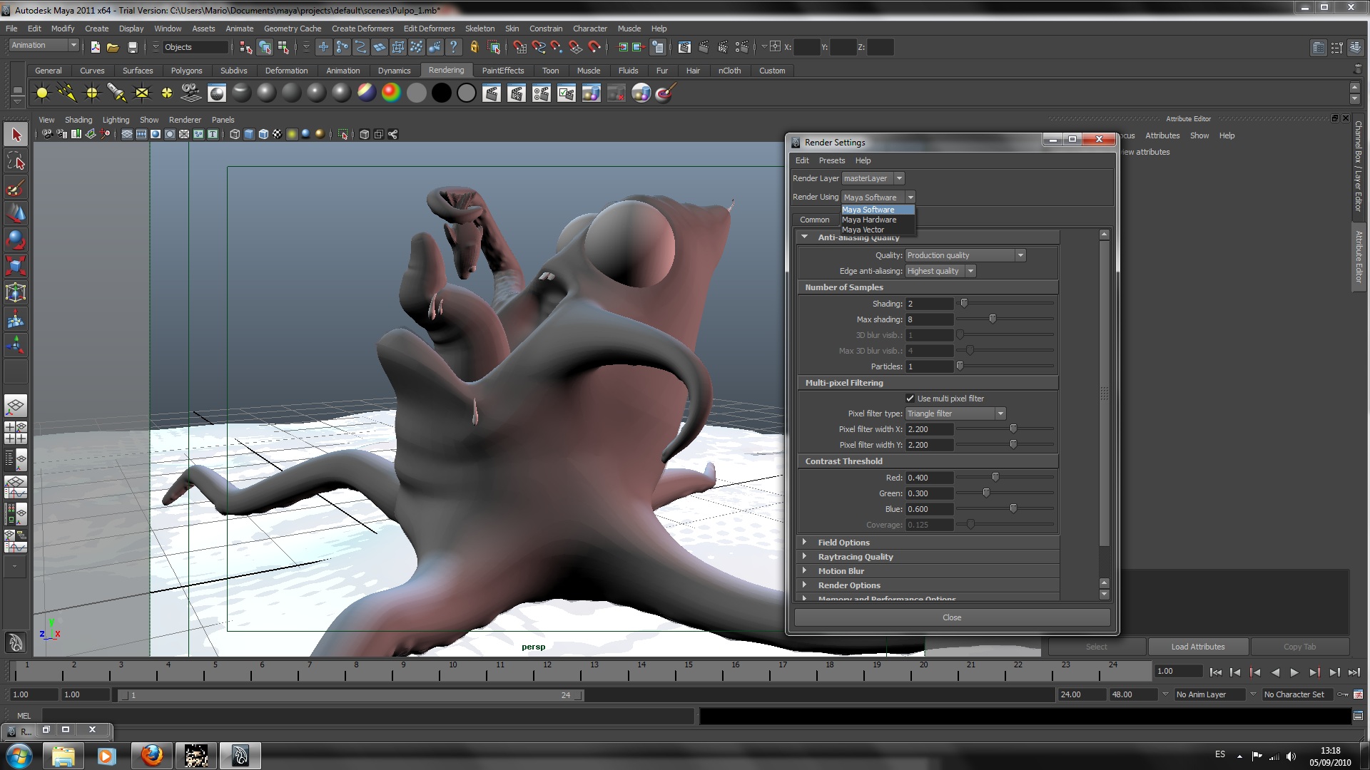

    Al seleccionar el motor de render solo me salen Maya software, Autodesk Maya hardware y Maya Vector, incluso e instalado Vray y tampoco sale.
    Como selecciono Mental Ray en Maya 2011?
    Alguien tiene solución o le ha pasado antes?
    Oye estas, pez, pez, digo, que es un pez lo que se está comiendo el pulpo de tu visor?
    Mental Ray y Vray son plugins, si no te aparecen es porque no se han cargado al inniciar Maya así que, a cargarlos, vete a Windows->setting preference->plugin manager.
    El de Mental Ray se llama Mental Ray, no sé que (no me acuerdo ando de vacaciones y estoy desconectado, totalmente.) el Vray es más fácil de distinguir, es posible que este en la pestaña de other plugins creo o me sonaba.

    Vale el de Mental es mayatomr, mll. Te comento.sguiendo lo del pezz. Es que mi hábitat natural es 3ds Max y al cambiarme de charca estoy más perdido que un pulpo en un garaje.
    Pensé que deberían cargarse solos como en 3ds, de todas formas, ya está el Mental, pero el Vray no le encuentro, ahora miro mejor+++.

    Halder con tu comentario del de Mental es mayatomr, mll me has salvado la vida. Terminando con un trabajo se me colgó el Maya y cuando reingresé Mental Ray no iniciaba. Gracias también a grama.
