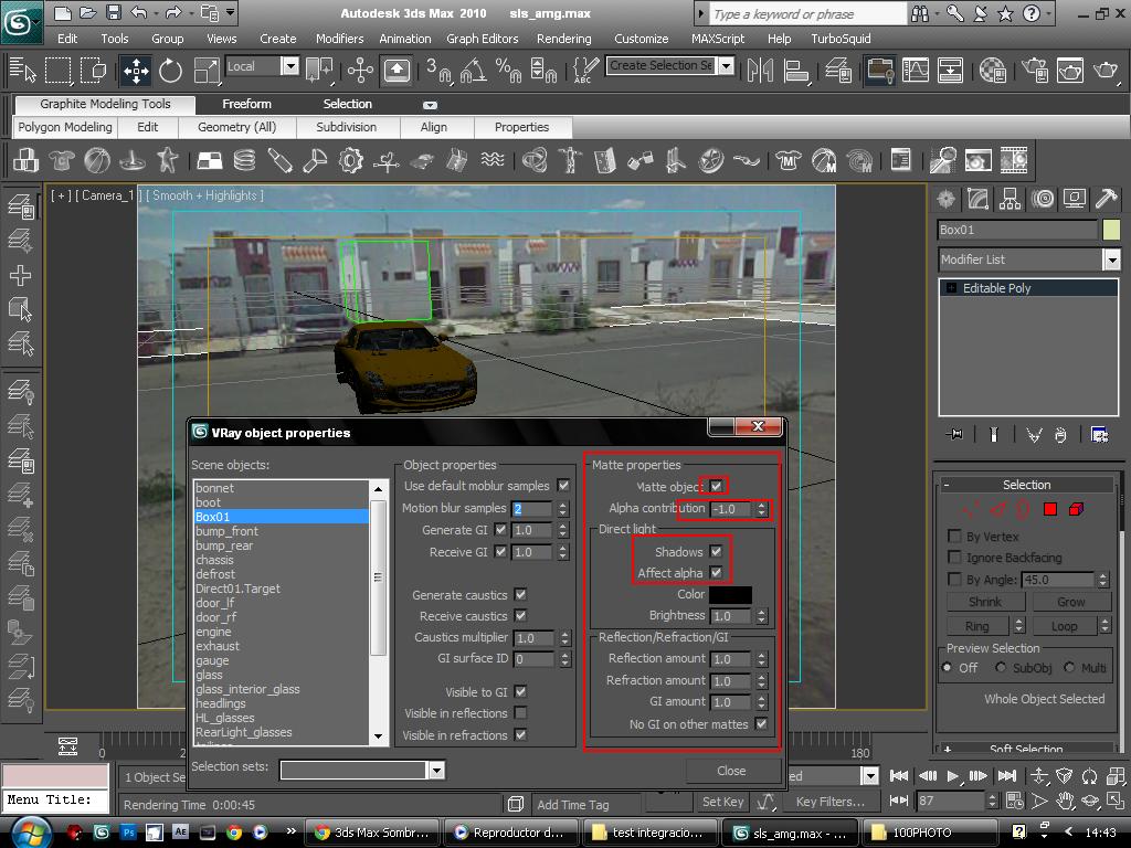

    Yo siempre he batallado con el Render Elements, lo mejor es que hagas un render por separado solo para sombras. Así le hago yo, hago renders por separados, renderizo el Diffuse con Scanline o Vray sin GI, luego el reflect con Vray, y las sombras las hago también con Vray, pero selecciono toda la escena y les aplico el material vraymtlwrper o algo así, y renderizo, ojo al suelo no le aplico ese material, al suelo y paredes lo que hago es darle click derecho > Vray properties y configurarlo como mate y ponerle alpha contribution -1 Clic en la imagen para ver su versión completa.
Nombre: imagen.JPG
Visitas: 1169
Tamaño: 142.8 KB
    Si no ponemos el -1 saldrá todo el suelo puesto en el canal alpha, arruinándonos la integración, por último asigno el Mental Ray como motor de render, selecciono un material de Ambient Occlusion y se lo aplico a toda la escena y renderizo.
    Es la forma más rápida que conozco de renderizar un Ambient Occlusion, Vray tarda horas.
    Bueno y pues esto se añade cómo multiply en After Effects o Vegas pro, son muchos pasos, pero los renders de los mismos.
    Son más rápidos y sin tanto problemas que lanzar un solo render con Vray Render Elements.
