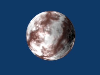

    Morpheus, no es por fastidiar, pero para un material de mármol yo no me complicaría tanto la vida y utilizaría los procedurales, que para estas cosas se bastan y se sobran.
    Ahora, el uso de un procedural tiene mucho de ensayo y error, ponte a probar sus parámetros y quédate con uno que más o menos te convenza.

    Gracias Morpheus, me pondré a probar y a investigar con todo lo que me has dicho. De arte que me hayas dado una repuesta concreta a lo que buscaba. Creo que has dado en el clavo de lo que pedía.
    A mi de las cosas que más me cuesta es texturizar como dios manda (no se, si me atranca un poco) si publicáis un tutorial para texturizar, seria oro puro.
    A Mars Attacks, he probado con los procedurales de todas las formas que se me ocurrian, creo que he probado con casi todo. Texturas como la que colgaste también las conseguía yo, pero ya te digo Mars Attacks, no me conseguían dar el efecto y el realismo que estaba buscando, quedaban bastante artificial si se la aplicabas a un gran extensión, de todas formas, seguiré haciendo pruebas a ver cómo sale. Gracias a todos de nuevo.
