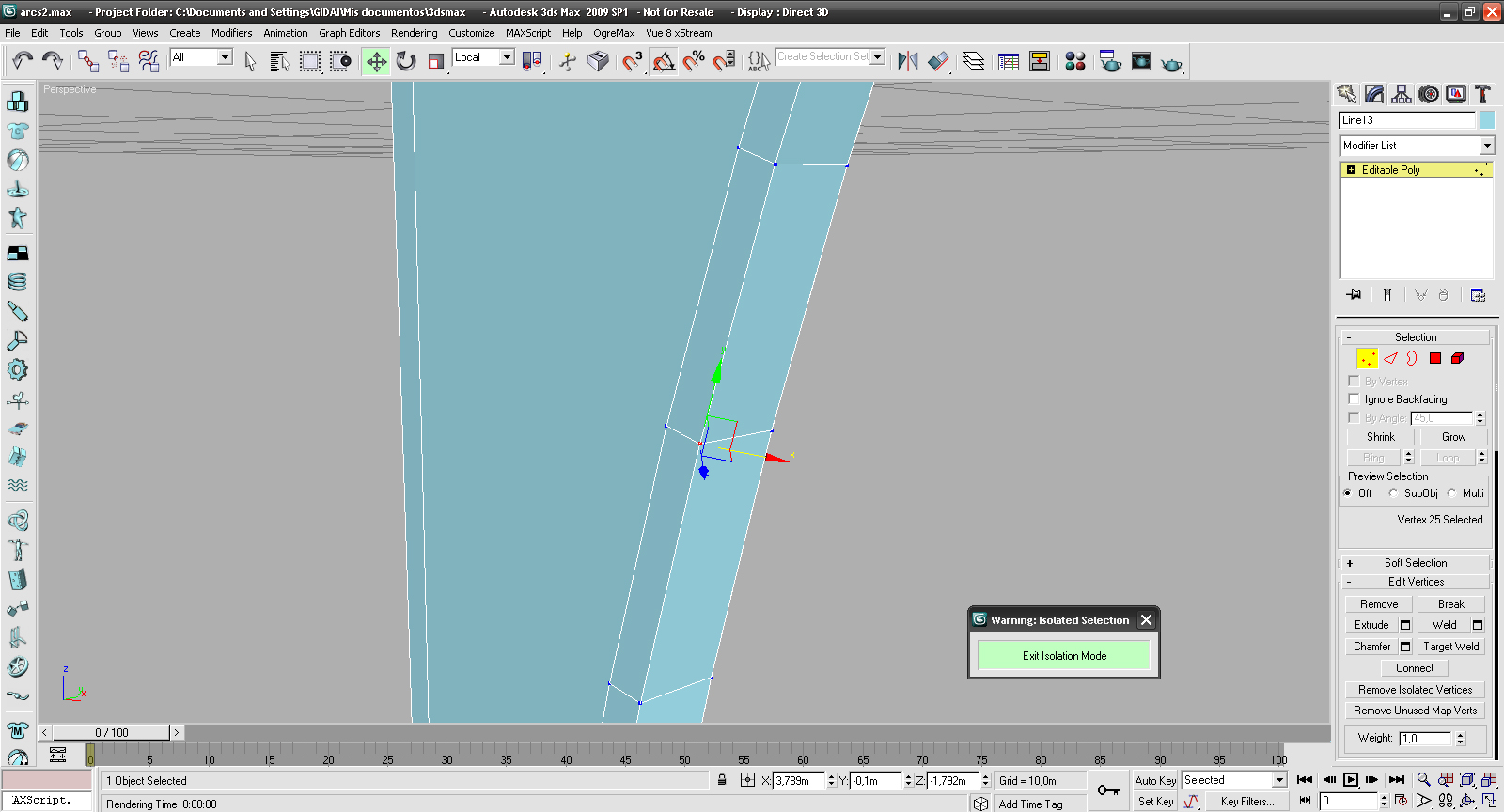

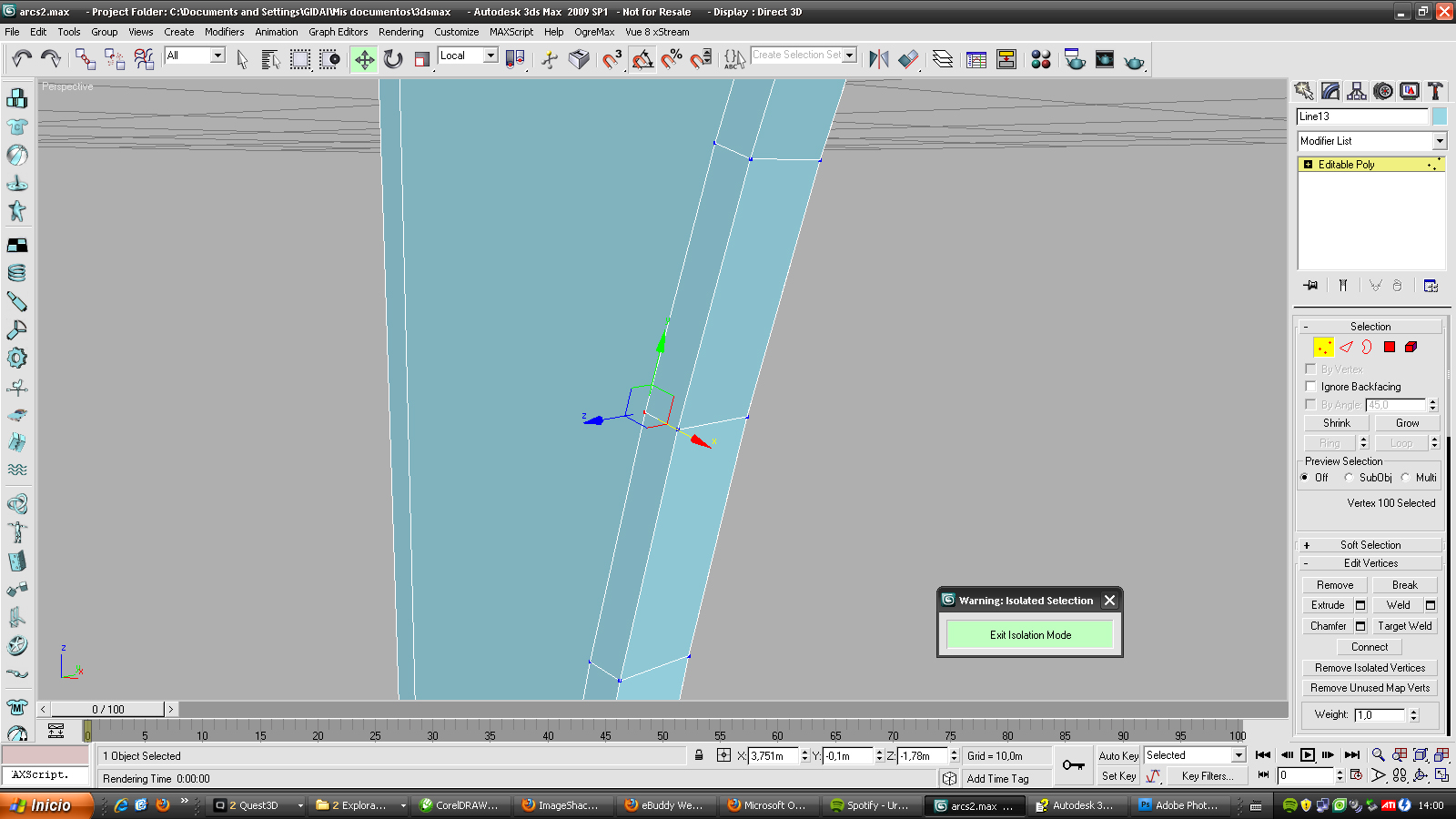

    Hola, el caso es que estoy haciendo una escena, y los ejes se me van girando según la subselección que haga, me está pasando en todos los objetos y no tengo ni idea de que botón he tocado, ¿cómo puedo hacer que los ejes se mantengan normales y alineados a la escena? Dejo un par de capturas a ver si me he explicado bien. Muchas gracias.

    Al lado del botón de escalar, tienes un cuadro de diálogo que pone local. Ahí es dónde eliges la referencia del sistema de coordenadas. Elige view por ejemplo, (es el que suele venir por defecto, y normalmente el más usado) y listo. Busca luego información en la ayuda sobre reference cordinate system para enterarte un poco de para qué sirve esto.

    Vaya, vaya 4 años con el max, y nunca me había fijado en ese detalle. Se como van los sistemas de coordenadas, pero que no sabía por que se cambió ni como, pero ya está, problema resuelto, muchísimas gracias.
