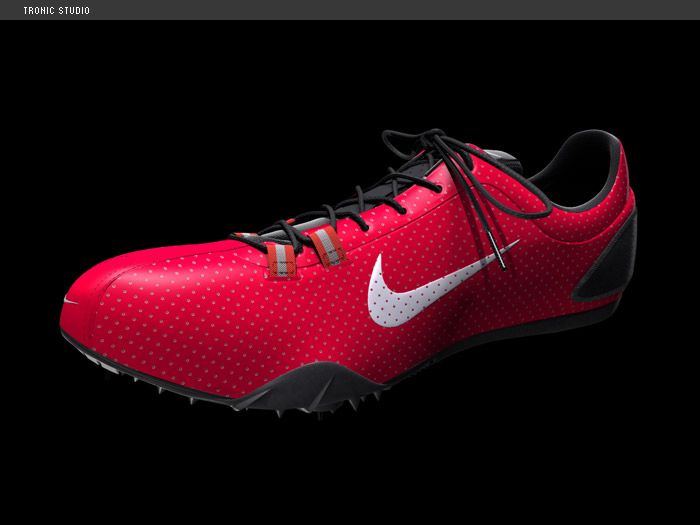

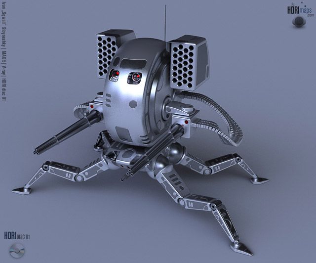

    En estas imágenes se ha utilizado según ellos HDRI, dónde.
    Son de una página que vende modelos HDRI en cds y comentan sus usos. Gracias amigos.

    Los mapas HDRI no solo sirven para dar esos reflejos espectaculares a los modelos de coches hiperrealistas y similares. El motor de render utiliza estos mapas para iluminar la escena (no hacen falta luces) utilizando para ello el rango dinámico (información lumínica del mapa basada en múltiples exposiciones) simulando así una iluminación global.
    Quizás (lo más seguro) yo no me explique muy bien, mejor te recomiendo una detallada y concienzuda lectura de estas páginas.
    En castellano: http://www.Debevec.org/probes/index_es.html.
    En inglés: http://www.Debevec.org/. Saludos, ilumina2.
