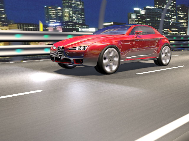

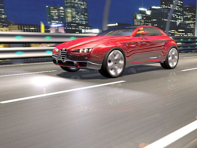

    Hola a todos, este es mi primer mensaje en este foro. Gracias Ferriz por recomendarmelo, por lo que he visto es un sitio estupendo para un forofo del 3d. Procuraré aportar mi granito, para que sea el mejor foro del mundo mundial.
    No soy ningún maestro, solo soy un aficionado autodidacta, pero quiero aprender.
    He aquí un trabajo que he retomado y en el que me gustaría conseguir un resiltado realista. Así que os pido crítica y consejos, que tengo ganas de superarme. Un saludo y gracias.
    Posdata: la imagen está en bruto, sin post-proceso ni mucho detalle.
Nombre: alfa_3_optimized.jpg
Visitas: 338
Tamaño: 67.2 KB
    20

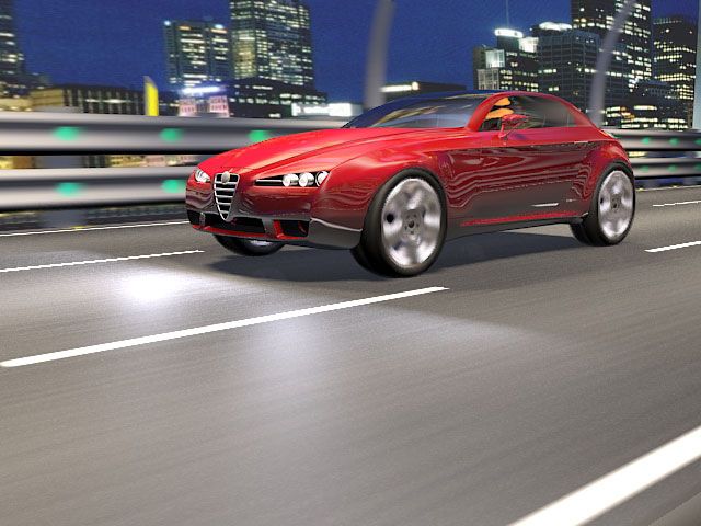

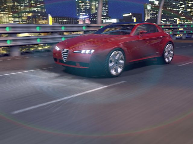

    Vaya, que éxito. Bueno, aquí os dejo una actualización. Me dedicaré a añadir detalle a la espera de que alguien se anime. Saludos y gracias.
Nombre: alfa_7_optimized.jpg
Visitas: 303
Tamaño: 57.8 KB

    La verdad es que tiene buena pinta. Me gusta más la primera imagen, ese reflejo del coche sobre el asfalto no me termina de convencer.
    Algunos materiales del coche necesitan creo que no están del todo logrados.
    Sigue dándole y enseñando. Saludos.

    Gracias Rufus. Estoy de acuerdo en las dos cosas que dices. El reflejo en el asfalto liso tiene un aspecto menos plástico, pero no consigo hacerlo. Y respecto a los materiales, intentaré mejorar el de la carrocería y cromados, a ver si os gusta más la siguiente que ponga. Un saludo.

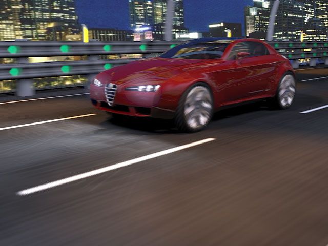

    He hecho pequeños retoques, creéis que van en la dirección correcta? Gracias.

    A mí me gusta mucho la imagen, parece sacada de una película, pero lo que veo es que la carrocería es demasiado brillante, ni un coche recién salido de fábrica es así.
    Y la luces se reflejan en el suelo, pero, en el aire no se ve, creo que debería verse como un haz de luz, para alumbrar algo más que el suelo, no sé si me he expicado bien, como una niebla que salga del foco.
    Esto es lo que a mí me parece que no soy ninguna experta. Pero me gusta la imagen, y da sensación de velocidad. Muy guapa. Saludos.

    Hola. Pues mis críticas van más o menos por lo que se ha dicho ya.
    1- Las ruedas las veo un poco grandes de más. Pero bueno, tampoco es grave.
    2- El suelo, hay que pensar si esta mojado o seco. Un asfalto seco no refleja nada, y menos lo distinguirías a esa velocidad. Si esta algo mojado, vale, pero no debería ser mucho el reflejo.
    3- Las luces, respecto a lo que dice lady, sí, quizá vendría bien un poco de Glow. Y no debería ser tan marcado el brillo en el asfalto, primero porque el motivo que comenté de la reflexión, y segundo porque si nos limitamos a iluminar el asfalto no sería tan intenso y además apuntaría más hacia el frente.
    4- La carrocería, tal cómo se dijo, no debería reflejar tanto.
    Bueno, son apreciaciones personales. Pero creo que con un poco más de dedicación a los detalles, puede mejorarse.
    Sigue así. Saludos.

    Por cierto, lo del Glow, no me refiero a luz volumétrica, si no Glow. Por que volumétrica sería si existiese algo de niebla en la escena, y no me pega mucho. Pero Glow sí, por el efecto en la cámara al ver un foco de luz. Saludos.

    Buenas. Lo que yo haría (que no significa nada).
    1.- El asfalto lo haría más oscuro. Incluso de textura irregular, sucia.
    2.- El vallado lo veo algo grande. Lo haría más pequeño, y dejando más espacio desde el suelo hasta el primero, de forma que la altura se mantenga. El texturizado lo mejoraría. Parece un simple gris por defecto.
    3. Las luces verdes de la valla no me convencen.
    4.- Los postes que sustentan la valla parecen planos, y no tienen ninguna sombra de las vallás.
    5.- Por la escena, parece que deberían haber más luces sobre la carretera proyectando más sombras por parte del coche.
    6.- Las luces del coche suelen crear más imperfecciones.
    7.- Los faros piden un protector de cristal para el conjunto, aunque no sé si es un modelo real y como es este.
    8.- El coche parece ser de papel. Le falta volumen en montantes. Las uniones de chapa deberían ser más marcadas (puertas). El material, lo dicho antes.
    9.- A la derecha de la imagen hay algo que no tiene Motion Blur.
    10.- Sobra carretera en la parte inferior de la imagen, y pide más espacio por arriba.
    En cualquier caso, la imagen es muy buena, pero como pides más realismo, pues hay están mis sugerencias.

    Gracias a todos por vuestras aportaciones. Ya veo que hay mucho que mejorar. Hay algo que quiero precisar, el coche es un concept de Italdesign llamado Brera y anticipaba la nueva imagen de alfa inaugurada en el 147. Lo he modelado a conciencia y tanto las proporciones como su forma y molduras son clavadas al original (modestia aparte). Aun así, tomo nota, y marcaré más las uniones de chapa.
    El Glow y lo de ensuciar ya lo tenía previsto, estoy en ello (aunque me ha surgido algo y notareis que voy más lento). En el resto estoy de acuerdo, salvo en el encuadre de la imagen, no porque no tengáis razón, sino por que busco un efecto de instantánea, como si alguien desde un coche contiguo decidiera hacerle una fotografía sin tiempo para encontrar el encuadre perfecto, no sé si me explico, no busco una imagen perfecta de anuncio, sino algo más natural. Un saludo a todos.
