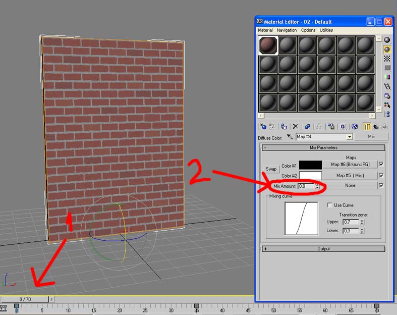

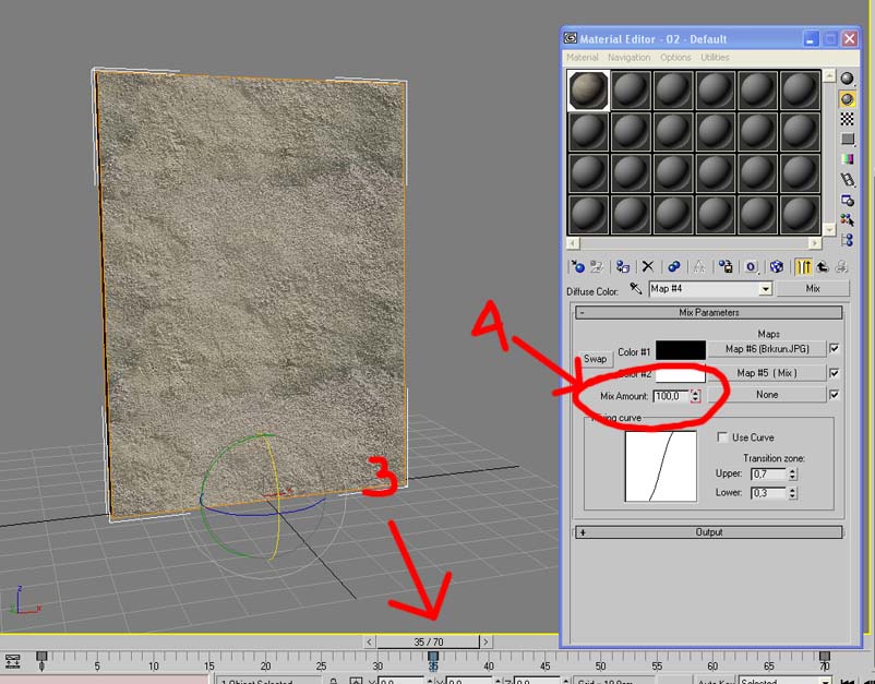

    Ok mira la imagen 01 muestra la línea de tiempo en cero (01), y el editor de materiales muestra el mix (02) bueno, en el mix tenemos dos texturas, la de arriba muestra la textura del ladrillo rojo y la de abajo tiene aplicado otro mix y, además tenemos la cantidad de muestra de cada material (02) (mix amaunt 0,0) para que es esto? Bueno al tener la cantidad 0,0 muestra el matarial 1 y al tener la cantidad 100 muestra el material 2, o sea que si animamos esa variante también se animara lo que se muestra del material (espero ser claro hasta ahora).
    Bueno la idea del tercer material es solo meter en el material 2 otro mix con lo que podremos animar la muestra del segundo material.
    El la línea de tiempo puse 35 (03)y anime la primera mixtura a 100 (04), luego entre a la segunda mixtura y anime también desde el 35 al 70 el mix amaunt de la mixtura 02, y voila.
    Bueno no sé si he sido claro, pero si no lo entendiste bien solo dilo que con gusto lo trataré de hacer mejor. Un saludo y suerte.
