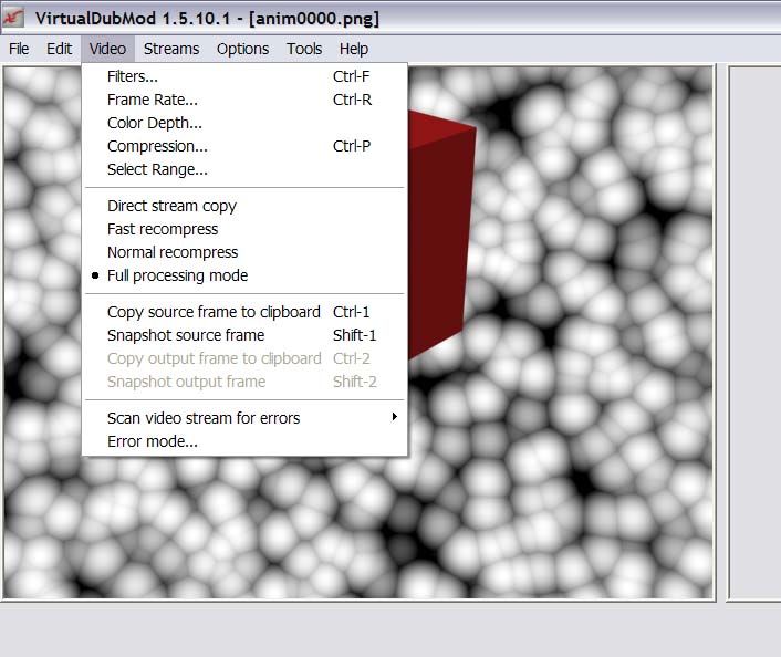

    Hola, tienen razón los compañeros. Es más fiable y útil sacar los renders en imágenes en vez de en vídeo. De hecho, creo que malla no incorporó la función de renderizar en vídeo hasta su última versión.
    Sobre el método:
    Eliges el time output en render el de tiempo que quieras, como si fuera un vídeo.
    Render output: eliges una ruta y un nombre de fichero, como animación y el tipo de fichero: bmp, (*.tga), (*.png), jpeg, gif y pcx son los formatos que reconoce el Virtualdub, programa para edición sendilla de vídeo gratuito que te comentaré ahora.
    Al renderizar, cada vez que renderice un frame, creara un fichero de la secuencia, tipo:
    Anim0000.png.
    Anim0001.png etc.
    Puedes meterles canal alpha para el virtualmod, que reconoce igual los ficheros, pero no re el canal alpha, al menos por lo que se.
    Lo bueno es que, si tienes una animación larga, y quieres cambiar algo puntual, sólo tendrás que cambiar los frames que fallan, y es mucho más sencillo ajustarlos de nuevo. Puedes verlos nada más se crean, sin esperar al final de la animación.
    Para el Virtual Dub mod: es un programa que te permite editar vídeo, pero en principio creo que no puede usar capas o transparencias. Básicamente puedes recomprimir vídeo, capturarlo desde una tarjeta de tele o así, aplicarle filtros para corregir luminosidad, blur, cosas básicas. También trae una opción bastante interesante que es una máscara de convolución de 3x3 píxeles, con lo que puedes aplicar todos los efectos de es tipo que veas en un libro o así.
    El programa no trabaja con códecs propios para los formatos de salida, es decir, para sacar en divx necesitas los códecs de divx, para Xvid.
    Para comprimir mira en la fotografía de abajo. Primero en file le das a open, y vas a la carpeta donde tengas la secuencia de imágenes, y abres la 0000, y ya reconoce la secuencia y las abre todas como un vídeo. Después vas a la pestaña de vídeo, y en compression eliges el tipo de compresión. Finalmente, un poco más abajo, en vídeo, veras que pone direct stream copy, fast recompress. Eso define el tipo de proceso que aplicara al vídeo. Si pones direct stream copy, no aplicara la compresión que hayas puesto al vídeo (por si quieres recomprimir sólo el audio), y en full processing mode, aplicara los cambios que hayas indicado con calidad óptima al procesarlos.
    Finalmente, solo debes ir a file, save as, y crear un fichero de salida.
    Para comprimir en divx o Xvid con dos pasadas, creo que la secuencia era, en compression, cuando eliges. Xvid, entras en la pestaña de opciones de comprimir Xvid, y le das a multipass, 1st pass, eliges un fichero de salida y guardas. Te crea un fichero de pocos kas que contiene la información necesaria sobre la complejidad de cada frame. Después eliges multipass 2nd pass y eliges un tamaño de salida del video deseado, guardas el (*.avi) en la misma carepta con otro nombre y ya lo tienes. Si no tiene suficiente calidad, repites el segundo paso (para que use el mismo ficheor de información) y el metes más tamaño.
    Sobre las opciones más profundas de Xvid -> http://www.Xvid.org/ es la página oficial de Xvid, después hay muchas otras con variaciones y demás. http://canalxvid, urbenalia.com/php/faq.php (en español).
    Yo prefiero en Xvid, porque es completamente gratuito y de código libre, tanto para comprimir como para reproducir, mientras que divx, juraría que ya no lo son.
    Webs de Virtualdub: http://www.Virtualdub.org/ (oficial). http://virtualdubmod.sourceforge.net/ (un mod para Virtualdub, que incluye varios paquetes de funciones y scripts respecto al original).
    Vaya, no estoy seguro de que puedas recomprimir en (*.mov) con el Virtualdub. Eso lo puedes hacer con el QuickTime pro, lo abres, abres la secuencia de vídeo y te abre otra pestaña, en la que puedes ver el vídeo. Después le das a save as, y tienes dos opciones, crear un fichero vínculo, que no contiene imágenes, solo enlaza a la secuencia de imágenes, o crear un self containig, es decir, un (*.mov) normal. Saludos.
