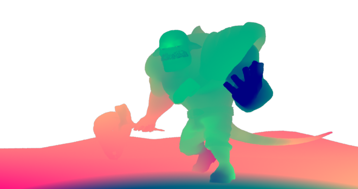

    Vrayvelocity en After Effects?
    Estoy haciendo un render y quisiera saber cómo podría utilizar el layer de vrayvelocity, si hay algún efecto o plugin de After Effects que los permita leer?
    Por lo que he leído en varias páginas es que la mezcla de colores representa en cuál eje se produce el blur RGB = XYZ.
    Pero quiero saber si hay un plugin que permita interpretarlo y aplicar este efecto, muchas gracias.

    La cosa es que los plugins relsmart, tanto smoothkit como Motion Blur, utilizan los valores como velocidad de pantalla, no en 3d.
    Es decir, RGB = XYZ no les vale de nada, debería ser RGB = uv(w o modulo o nada). En coordenadas de imagen, no 3d.
    Hay algunos Shaders para Mental Ray, justo para hacer esto, pero para Vray no tengo ni idea.
