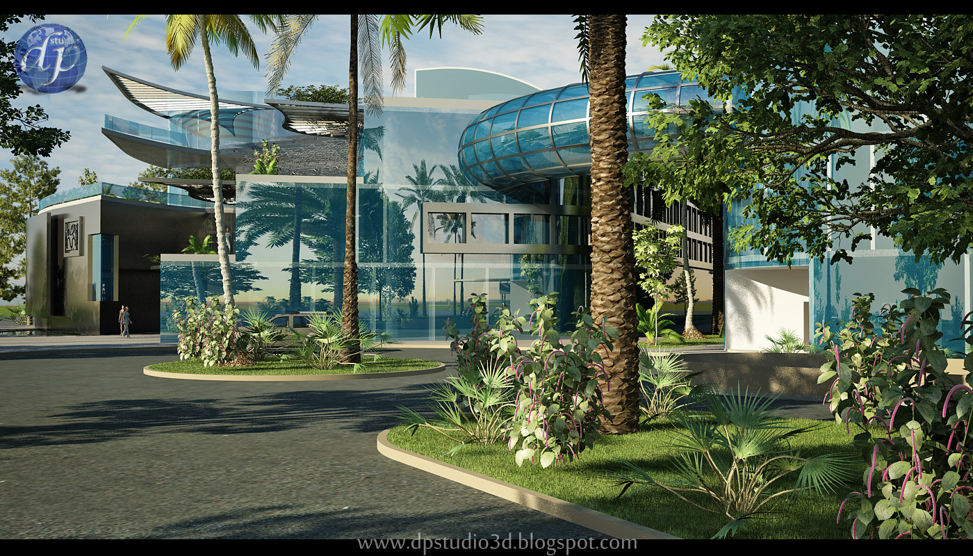

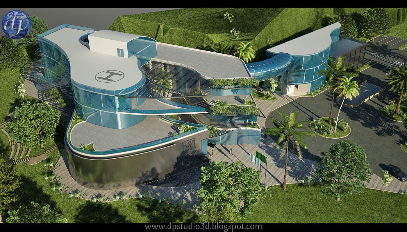

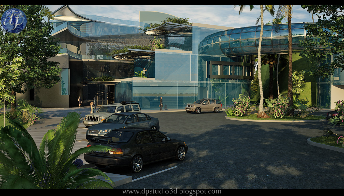

    Aquí os muestro unos de mis últimos trabajos que ando realizando. Esta es mi primera fase terminado bueno espero que os guste.
    Trate de poner un crome mate al contorno de edificio me fue.
    Un poco imposible aún lo nado bucando que salga.
    Críticas y comentarios con muy bienvenidos.
    Por que eso hace mejor a artista 3d cada día.
    Cordial saludos.

    Que buen trabajo, la verdad me gustaron mucho las imágenes (y eso que no tengo mucho gusto por ese tipo de arquitectura), sabes que, a no ser por algunas texturas de pavimento (que se ven muy planas) y azoteas (que se ven tileadas) la cosa es casi perfecta. Un abrazo.

    Hola compañero, muy buen trabajo. Comparto lo mismo que Daniel, pero dime, qué pasó en la primer imagen? Con esos polígonos tan marcados que aparecen con textura de césped?
    Excepto esos dos detalles, el resto está excelente.

    Buenas rcal: Una arquitectura original. Veo muy bien las escenas, pero como ya te han comentado, se nota el tileado de la cubierta en la primera escena, y por otro lado, tienes el entorno muy currado y sin embargo, en la trasera de la primera imagen, se ve el entorno como no acabado, como si fuera en plan maqueta, y después del curro de la escena no entiendo esa trasera muy bien. Un saludo.

    Hola rcal, muy buenas imágenes, me gustaría saber cómo hiciste la vegetación de las pérgolas del segundo y tercer piso, son de librería o utilizaste alguna técnica?

    -En la primera imagen, esa montaña tan rectangular se tira por completo el render, era mejor tirar un poco de Photoshop y hacer ese fondo a punta de árboles con canales alpha. Saludos.
    Felicitaciones por las imágenes.

    Gracias a cada uno de ustedes que tomo su tiempo de leer y pasar en mis mensaje. Voy a corregir los detalles dichos por cada uno es honor de recibir comentarios.
    De cada uno.
    Sui/ colega pues tratamos de darle una maqutiada al modelo y tienes razón la parte posterior de edificio.
    Termina a la nada trataré de mejorarlo y subirlo nuevamente muchas gracias.
    Mundo 3d colega toda vegetación y ambientación es 3d.
    Respecto a la vegetación es Ivy este plugin ayuda en estos datelles.
    Y gracias por darte una vuelta en mí blog saludos.
    Cordial saludos para cada uno de ustedes.

    Saludos rcal, felicidades por tu trabajo me perece bien logrado, solo para dar algo de lata la acera me parece que hubiera quedado mejor con otra textura.
    Es mi apreciación, como dije es solo por dar lata.
    Ahora no sé si es mucho pedir, podrías comentarnos como lograste esos cristales, ya que siempre he querido hacer unos en ese estilo y nunca lo he conseguido.
    Felicidades por tu progreso se ve que le has estado metiendo mano, éxitos.

    Hola joséh, gracias por darte una pasada a mí mensaje bueno te explico lo del cristal. Si llegara un momento que no me explicara bien envíame un mail y te lo mando ok.
    Allí vamos.
    Cristal.
    Diffuse.
    15.
    111.
    185.
    Reflection.
    89.
    89.
    89.
    Reflaction.
    171.
    171.
    171.
    Affect shadows.
    Con chequesito.
    Ior.
    1.01.
    Espero ayudarte o alguien que os sirva saludos.

    Ok, gracias. Aplicando y aprendiendo, me han quedado con el resultado deseado, éxitos.

    Muy buen trabajo me he quedado con pasmado de tan buen manejo que muestra en tus trabajos de cada unas de la partes del tratado de cada material en la composición de las vistas, felicidades, muy buen trabajo.
    Me gustaría saber dónde puedo encontrar esos componentes de los carros, están muy buenos, agradecido de ante manos.
    Felicitaciones muy buen trabajo.

    Hola señor chacon es un gusto de saludarte y gracias por pasar en mí mensajes. Sobre los componentes de los vehículos unos son de http://www.dosch3d.com/products/.
    Y también te puedes meter a la web de archidom allí encontraras cosas interesantes.
    Bueno la mayoría de vehículos que tengo las he ido armando con otras piezas.
    Y materiales.
