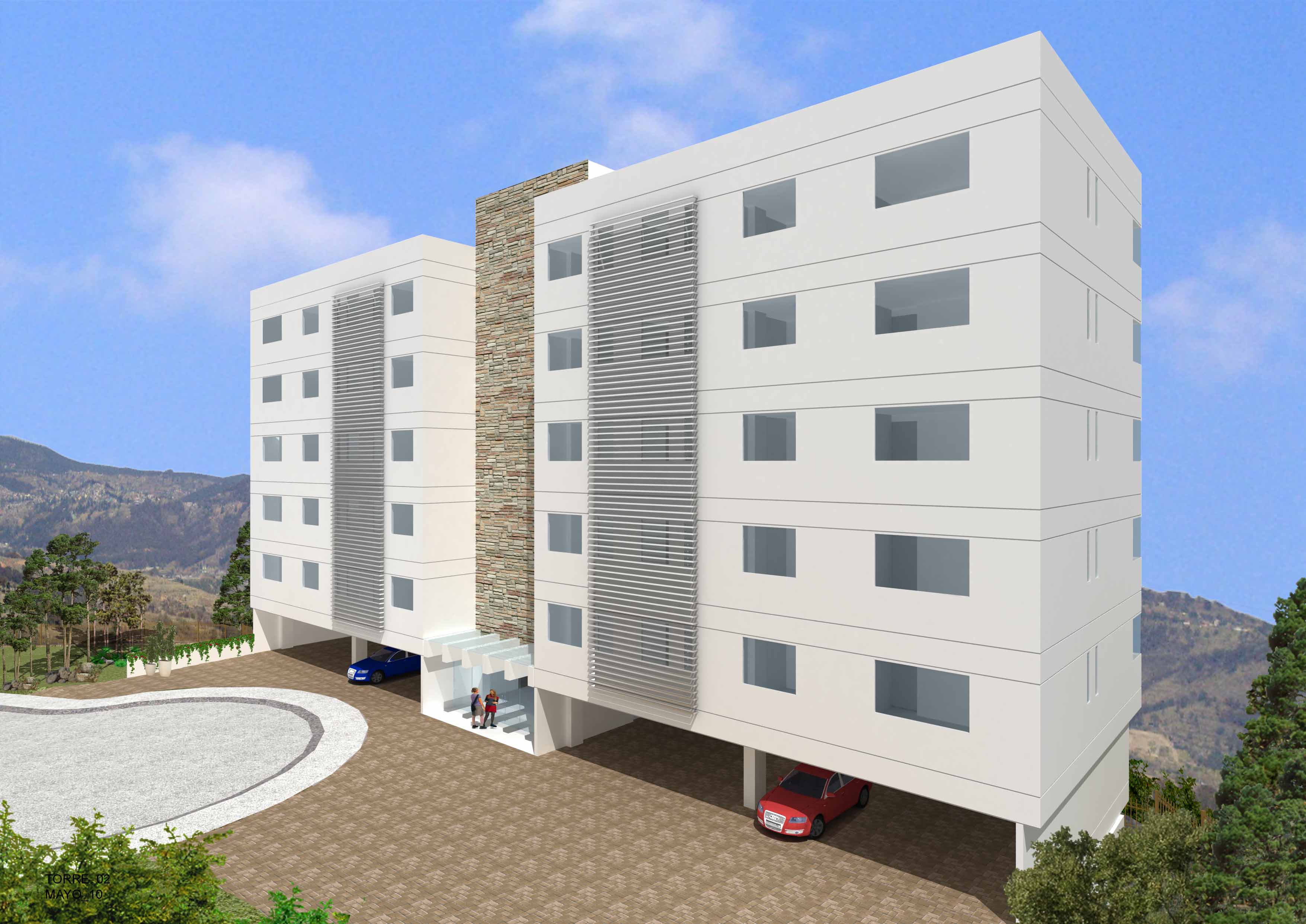

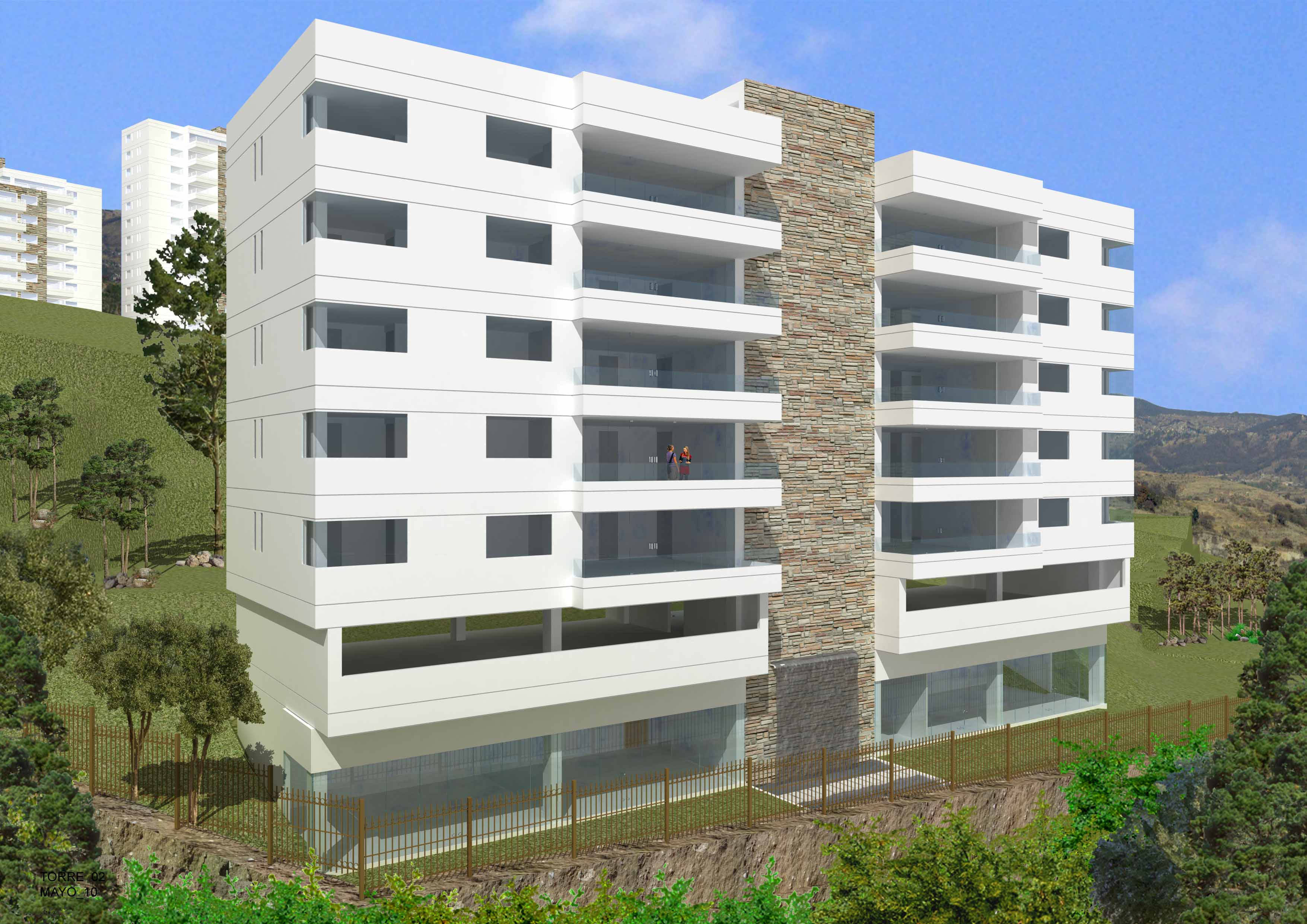

    Saludos, que podrían aconsejar para mejorar estos renders? Gracias. (Los puse en baja calidad para que subieran sin problema).

    Bueno Alberto, te aconsejo que los ventanales tengan más reflejo para evitar que se vea vacío el edificio. Por lo general las cámaras para los edificio son desde planta hacia arriba.
    Posdata: que quisiste decir con los puse en baja calidad para que subieran sin problema? Te refieres a los elementos (que casi no hay) o al tamaño de la imagen?

    Estas utilizando el Vray Sky como sistema de iluminación?

    Al tamaño de la imagen.

    No el Vray común y corriente.
