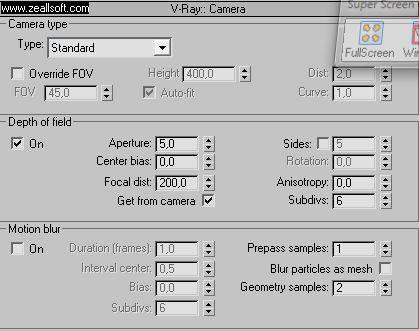

    Si ha mejorado el resultado la verdad, pero aún falta. En la que tiene el desenfoque sla siento un poco rara, habría que comprobar eso. Sobre el error: tienes Vray proxys, displacement o VrayFur en la escena? Si es así, necesitas subir el uso de memoria, este está en Vray-settings-system-memory limit, el aumentar dependerá de la memoria Ram de tu ordenador así es que no te pases más de lo necesario. Creo que sigue haciendo falta un poco más de ambientación y de contraste.

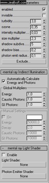

    He conseguido resolver los problemas que daba al renderizar, subiendo la memory limit a 2000 (tengo 3 Gb de Ram), además actualice el 3ds Max 2009 service pack 1 y por lo tanto, he conseguido subir el Light Caché a 1000 y el adaptive dmc, max sub=8 min=3, sin ningún problema, pero sigo sin obtener cambios.
    El césped esta creado con un material (displacement), la vegetación son planos, menos la hiedra (Ivi Generator) y el olivo de la derecha que es completamente en 3d (xfrogplant) y el tipo de cámara es una estándar. Dejo las propiedades del Vray Sun y de Depth of Field:
    En cuando al Photoshop, lo tengo (cs4), pero tengo conocimientos básicos (retocar texturas, para sacar mapas de opacidad, Bump), así pues, no sé cómo retocar la imagen.
    Una pregunta: ¿cómo se crea ambiente? ¿utilizo un HDRI? ¿introduzco más vegetación para dar sensación de realismo? Saludos. Y muchas gracias.

    Yo creo que el realismo se logra en los detalles y sí, la postproducción es importante, no es necesario utilizar un HDRI para realismo, se puede por otros métodos, puedes poner más vegetación y más detalles, si no sabes utilizar Photoshop el mismo Vray tiene para eso, pero es básico, aun así puedes lograr algo de más contraste. Busca tutoriales para mejorar, hay muchos por la red, unos gratis y otros que hay que pagar por ellos, los de Digital Tutors valen mucho la pena, también están los Gnomon workshop, entre otros.
