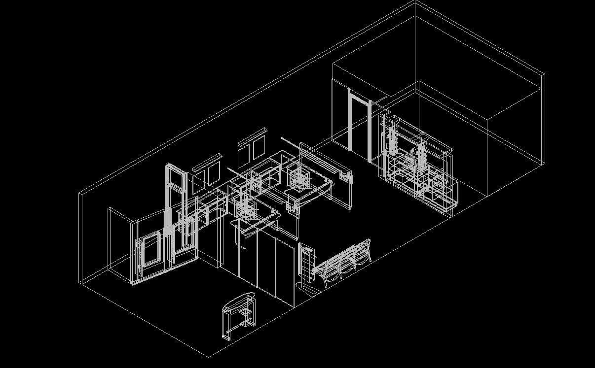

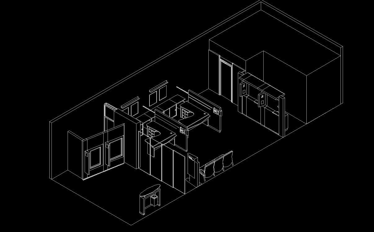

    Esto es para los que usan el Layout. Cuando en el model (espacio modelo) se imprime un objeto 3d, se puede poner en el menú imprimir, que oculte las líneas que quedan por detrás. Ahora bien, al imprimir un modelo en 3d en el Layout (espacio papel) no pasa esto.
    ¿Cómo se soluciona?
    Se debe tipear en el menú del Layout el comando que abajo describo y seguir los pasos.
    Mview.
    H (de hideplot).
    On.
    Y ahí seleccionar los viewport en los que deseamos que no se vean las líneas.
    Espero que les sirva.

    Bueno por si sirve, también se puede pinchar la ventana de la imagen e ir a propiedades y decirle que sea hide, entonces así el modelo sale como tu primer dibujo. Un saludo.
