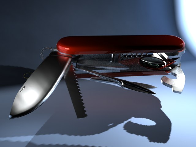

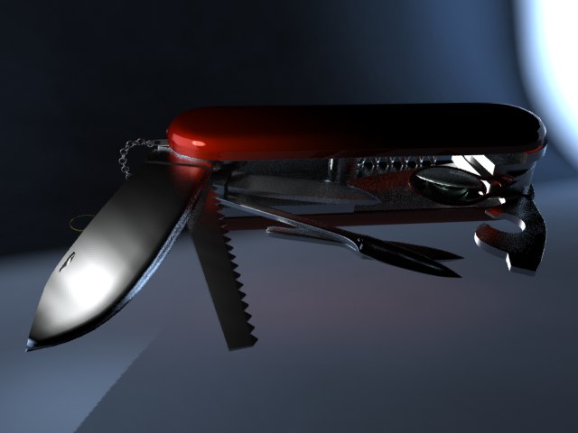

    Tenía visto al 3ds Max de reojo mientras practicaba con el After Effects. Hace unas dos semanas más o menos me puse las pilas e hice uno de los tutoriales de modelación de Digital Tutors. Investigue un poco de renderización y materialización, pero no logre que se viera realmente bien la navaja Suiza. Tardo mucho tiempo el render por lo menos unos 4 minutos por imagen y además se ve granulado en el centro interior de la navaja. Hice tres capturas cambiando un par de luces y etc.
    Es mi primer trabajo. Como leí por ahí, critiquen cruelmente, que realmente quiero aprender.

    Primero que nada: 4 minutos te parece muy tardado? Uf creo que no has encontrado todas las capacidades de Vray o Mental Ray, para un buen render 4 minutos no es nada, claro que con el avance de la tecnología algún día 4 minutos para un solo ordenador será muy rápido, pero, en fin, conforme vayas avanzando te darás cuenta que 4 minutos no son nada, mucha suerte.
    Ahora al render, el primer problema que veo son las sombras, están muy dentadas, sobre todo en la segunda y tercer imagen, utilizaste HDRI? El ruido es obviamente porque tú render tardo 4 minutos, ocupas aumentar la calidad de renderizado. Eso es lo que veo además de la iluminación tratar de mejorarla un poco más. Suerte.

    Gracias. No use HDRI, eso en que me cambiaría? Eso terminaría con las sombras dentadas?

    No eso no ayudaría, solo que con el fondo que has puesto creía que habías usado, el problema de las sombras creo que va más por el lado del antialiasing, que motor utilizas, Vray? Mental Ray? Búscate algo del tema de antialiasing por el foro, es sencillo solo hay que aumentar la calidad un poco para que no salga así la sombra.

    Pigo. Sí, lo son, me estoy comiendo unos cuantos de ellos. Mariome. Me voy a poner al tanto del antialiasing, vi que se puede agradecer a los usuarios del foro y lo haría, pero desconozco cómo hacerlo, lo haría y ahora voy a probar si lo puedo hacer, gracias y cuando tenga otros render los subo.
    Me olvidaba, uso el Mental Ray.
