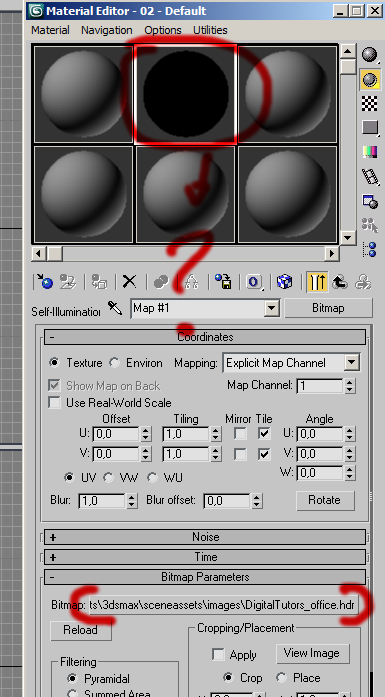

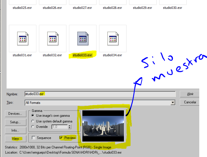

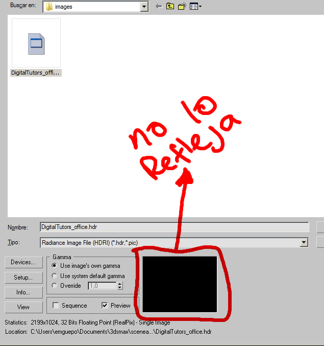

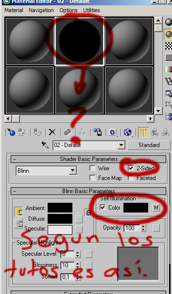

    3dsmax Problemas con hdri en max
    Últimamente me pasa lo mismo, no los reconoce desde que lo voy a escoger, justo en el preview ni en el view, solo me visualiza el tipo.exr, pero no los, HDR y si escojo un HDR, aparece en editor de materiales en negro.
    versión instalada: 3dsMax 2009 service pack 1, 32 y 64 bits instalados en Windows 7 x64.
    Bueno probé en otro PC con Windows 7 x32 y 3dsMax 2009 x32 y si sale, ahora el problema parece se de mi PC o de 3ds Max, reinstale ambas versiones y nada, parece ser que, es por Windows 7 de 64, si no es así, por favor que alguien lo pruebe en un Windows 7 x64 para despejar esta duda. Ayuda.
