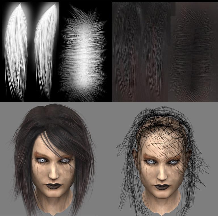

    Entre los usuarios de Poser es muy conocido un artista japonés llamado kozaburo que hizo cabello realista para los modelos de Poser mediante planos y texturas.
    Estos cabellos también funcionan si importas las geometrías en 3dsmax, Autodesk Maya u otro programa y les aplicas las texturas, pero para eso habría que exportar la geometría desde Poser como obj.
    El sitio del artista es http://digitalbabes.jp/.
    El sitio tenía un tutorial donde el autor explicaba el método que utilizaba para organizar la cabellera en capas de planos con texturas y canales alfa, pero actualmente ese tutorial no está disponible, pero básicamente wel método era el mismo que se explica en el tutorial citado por lord daegor, con la diferencia de que kozaburo utilizaba tres capas de planos superpuestas: una en parte superior de la cabeza, a la altura del flequillo, una capa media a la altura de las orejas y una capa inferior que llegaba hasta el mentón cuando el cabello era corto o hasta los hombros o la espalda cuando era largo.

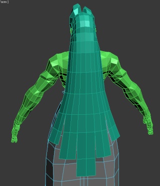

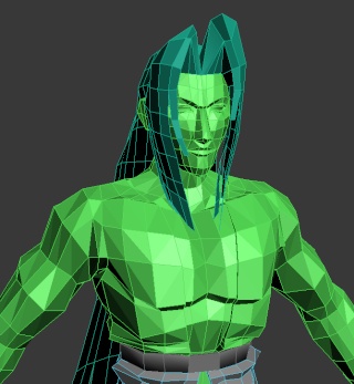

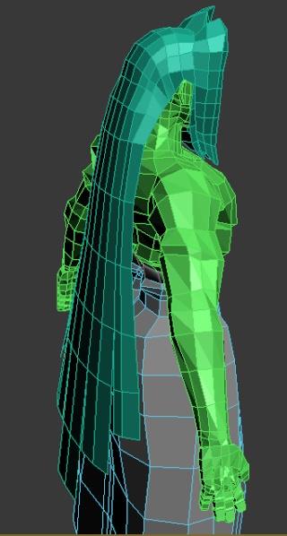

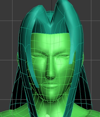

    Hola amigos. Muchas gracias por los comentarios y los links, me parecen super útiles. Lo que pretendo lograr por el momento no es un pelo extremadamente realista, sino un pelo estilo manga, de aspecto similar a los personajes de la saga Final Fantasy y otros por el mismo estilo. Aquí les dejo mi primer intento, todo surgió a partir de un único plano que fui modelando hasta conseguir el aspecto que buscaba, el personaje no está ni mucho menos terminado, pero aquí un pequeño avance. Y bueno, a decir verdad me pareció muy complejo realizar algunas partes interiores del pelo, trabaje primero la parte del fleco con el modificador symetery, luego las uní y modifique cada lado por separado, finalmente separé el fleco de la parte trasera del pelo para trabajar mejor con el más adelante. Pero en vista de que me pareció algo difícil realizar algunas partes interiores del fleco, me pregunto: ¿cuándo me habláis de capas os referís a colocar planos en capas superpuestas para dar volumen al cabello, o a trabajar con el sistema de capas de 3d max? Porque si habláis de las capas de 3dsMax me sonó interesante la idea ya que eso me podría facilitar el trabajo de las partes interiores del pelo ¿no? Con respecto a la animación con Bones me pareció impresionante, voy a investigar sobre ello ahora mismo, aunque lo he animado como ropa con el simcloth3 y me gustó mucho el resultado también.
    Esta es la referencia principal que utilicé entre otras:
    Aquí un avance del modelado del pelo:

    El tema de un cabello de tipo manga, es que lo puedes hacer de muchas maneras, puedes hacerlo en plan Low, como para videojuegos, con volumen, solo tienes que ver cómo se hacen los muñecos miniaturas manga, el cabello es todo un volumen pintado, combinando geometría modelando el volumen, y geometría más plana, es decir con geometría en capas que dan volumen para que quede mejor el pelo, como en Poser como te ponen de ejemplo, usan varias, cuando en cabello no está generado por Hair o en otros softwares por partículas. Hacen una especie de casco con la cabeza del personaje (a esta parte la llaman capshair o follicle Hair, es la base del cabello, muy pegada, casi como si fuese un cabello rapado) luego añaden un cabello modelado como primera capa, así quedaría un peinado corto, y luego añaden otra capa encima con el cabello más acabado en cuanto a largo de este, y forma final del peinado, es solo un ejemplo.
    Así como lo llevas no va nada mal encaminado, es luego hacerle una buena textura, y si ves que no va quedando bien, le metes aún más detalle al volumen del pelo antes de hacer el Unwrap.
