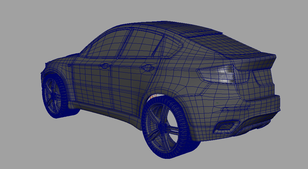

    Buenas a todos. Este es el segundo coche que voy a intentar modelar, el primero fue un BMW z4 descapotable y salió un poco chapucero por falta de referencias (no tenía internet y no había forma de saber cómo iba, algunas zonas son del 2008 otras 2009.)y por mi nivel básico, ahora que tengo bastantes referencias espero que salga algo medio decente de esta marabilla de carro.
    Espero críticas buenas y malas, y ayuda por favor.

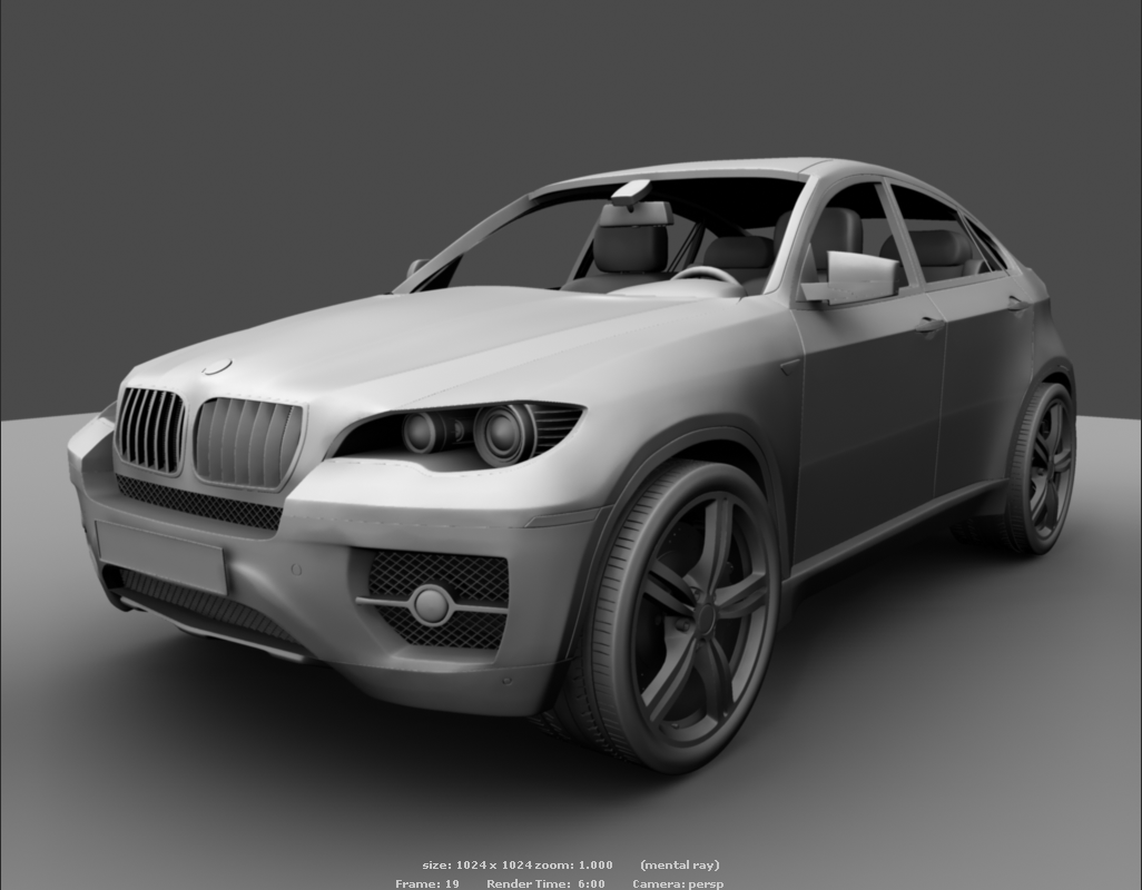

    Mire la imagen antes de leer lo que pusiste, y ya taba por ponerte que abias hecho un trabajo espectacular.
    Sep 2009
    610
    Bmw x6
    Si si, es mi trabajo. ya me gustaría que quedará la mitad de realista que esa fotografía, que no sé si está modelado por cierto, como hoy en día te cuelan los modelos como si fueran fotografías, uno nunca sabe.
    Por ahora solo llevo esto que he hecho esta mañana, nada que ver con la fotografía, en fin ya ira cogiendo forma.

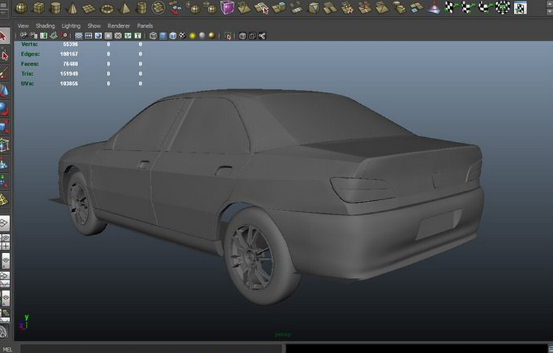

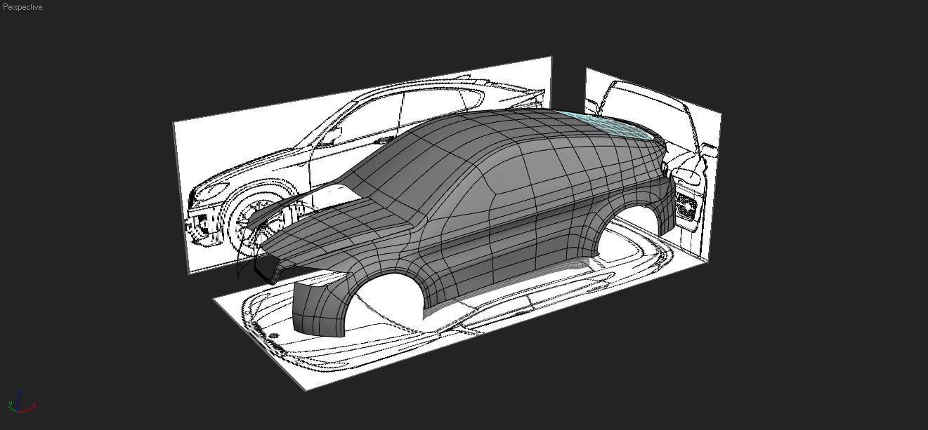

    Tiene muy buena pinta, yo un día hace ya un tiempo también empecé a modelar semejante máquina con 3dstudio max, pero se quedó inacabado y pendiente de retomar, adjunto imagen, del modelado primario para acompañarte en la creación del modelo.

    Uou. Que lástima que lo dejaras en el tintero, tiene muy buena pinta, la verdad es que te estaba quedando muy bien la Maya.
    Pues muchas gracias por el aporte, de veras lo mirare detenidamente.
    Ahora yo estaba con justo la parte que te falta a ti, el morro, la parte que me ha parecido más difícil, he querido empezar con esa, por lo de no dejarme lo malo para el final, y fastidiar, tiene una mala leche el morro.
    A ver si mi Maya queda la mitad de bien que la tuya. Gracias de nuevo.

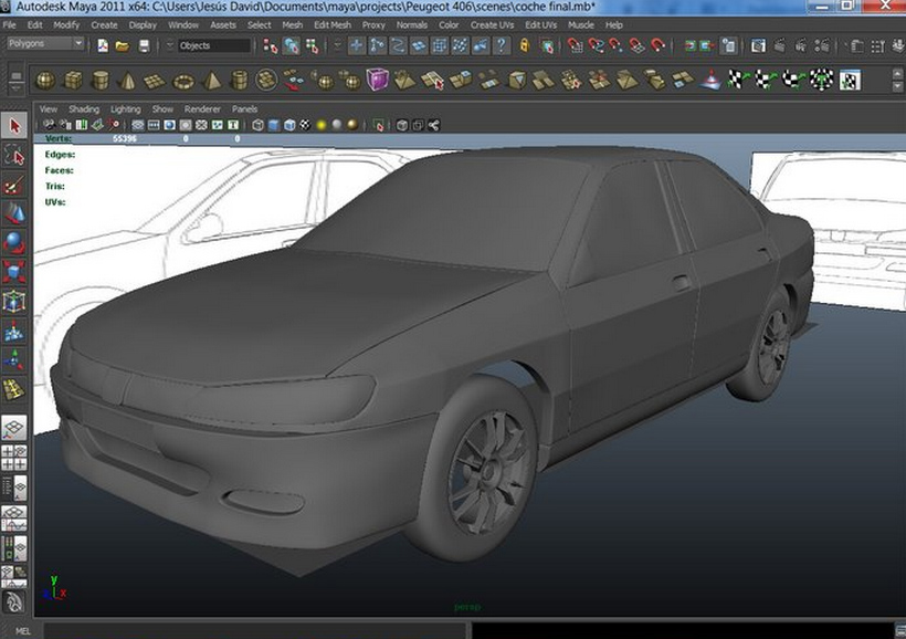

    Vaya, que curioso, justo te han recomendado modelar el primer coche que modelé, que no está terminado, tiene zonas del z4 de un año y zonas de otro año, es un show de coche, todo por no tener buenas referencias, algún día lo retomare, así lo deje.

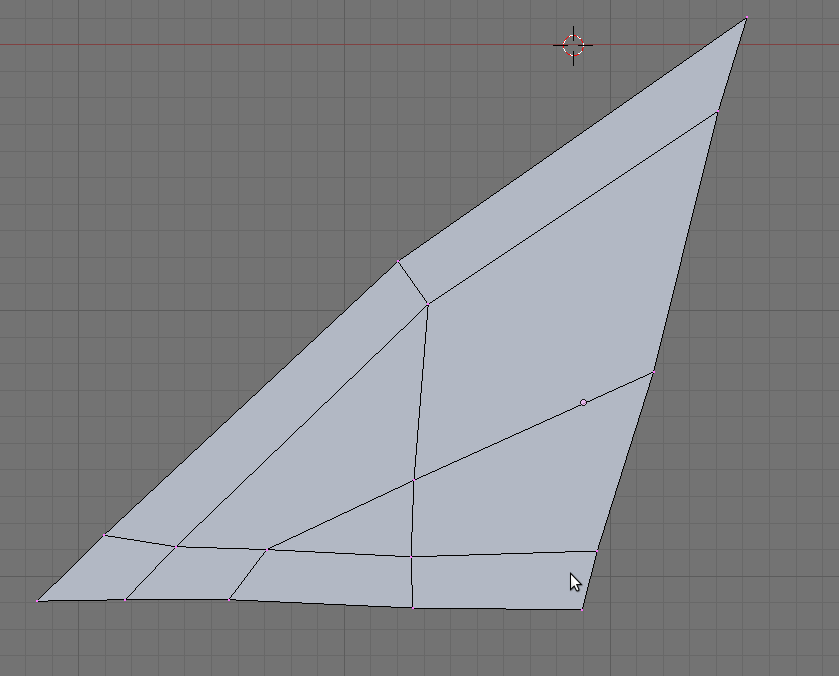

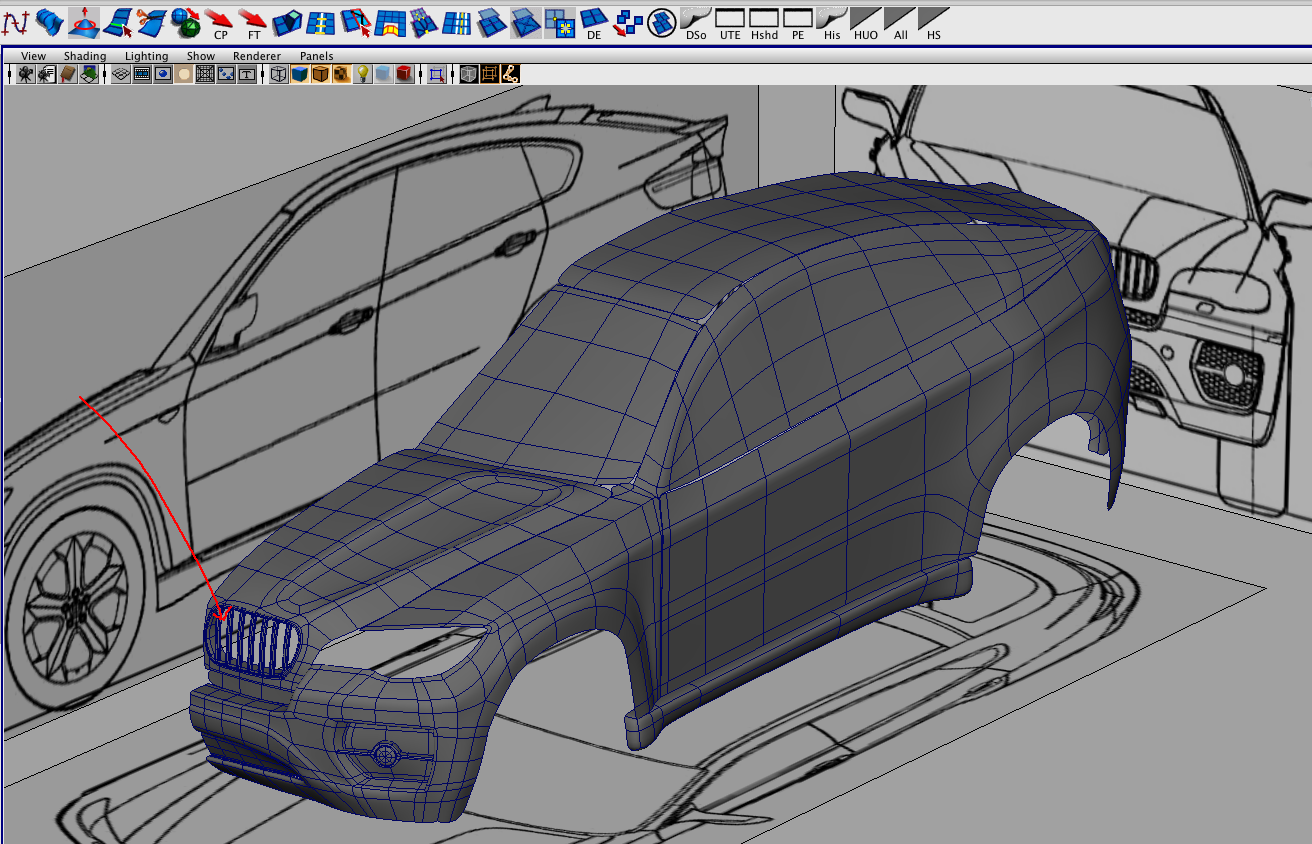

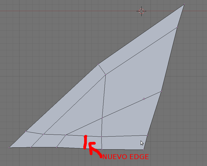

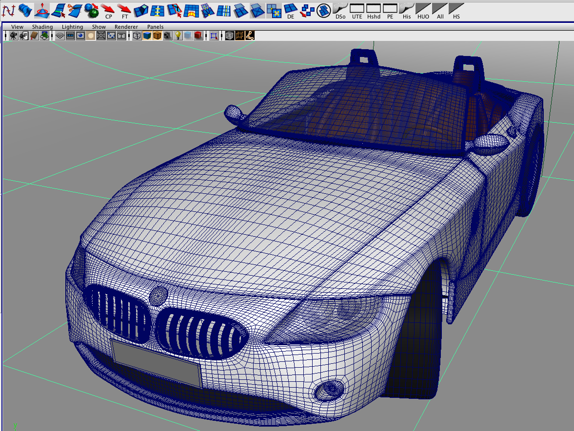

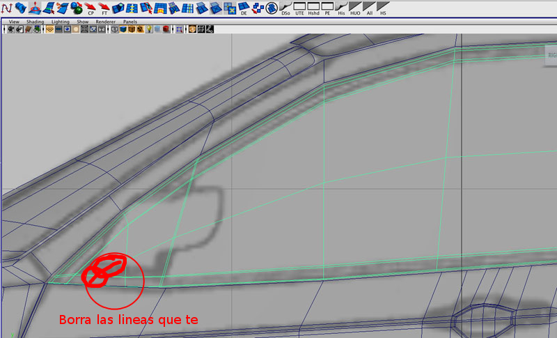

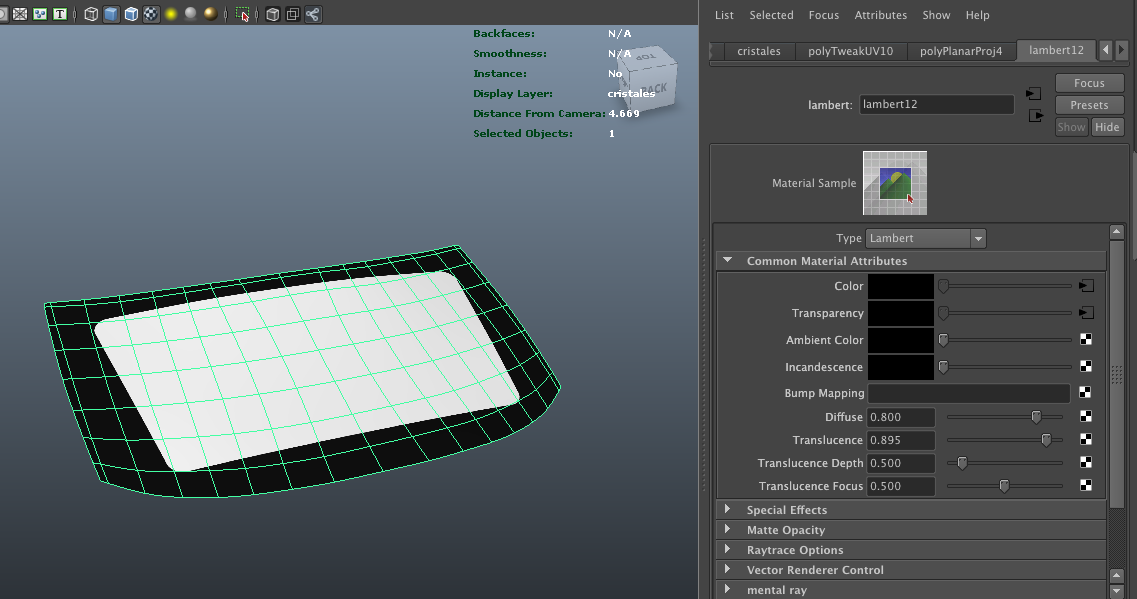

    Buenas. Tengo un pequeño problema con la Autodesk Maya, llevo media hora con una esquina intentado solucionarla, pero no le veo el como, si no lo solucionó hoy lo dejare para mañana (que estaré más fresco), es la esquina dónde está el espejo retrovisor, y ponga línea donde ponga línea siempre me sale un puñetero triángulo por esa esquina. ¿algún consejo dónde poner o quitar líneas para que salga un Quad? Dibujar encima por favor ¿pido consejo en modelado? Gracias de antemano.
Nombre: Picture 3.jpg
Visitas: 246
Tamaño: 85.7 KB
  16. #16
    Oct 2009
    548
    Thumbs up Bmw x6
    Saludos, allí te mando una posible solución no sé si será la mejor, pero no veo otra para que conserves la forma.
Visitas: 224
Tamaño: 169.3 KB

    Vaya. Muchas gracias por tu ayuda. Lo que propones es una solución, sí, pero no es la que busco, ya que eliminar esas dos líneas generan otro tiángulo de mayor tamaño, y no quiero ningún triángulo ahí.
    Te agradezco de veras tu aporte, pero no es la solución que busco, si no encuentro nada mañana, borro el cristal entero y lo hago de nuevo, seguro que se me ocurre otra forma disnta por dónde cogerlo. Gracias.

    Y así, prueba para ver.
Visitas: 204
Tamaño: 104.4 KB

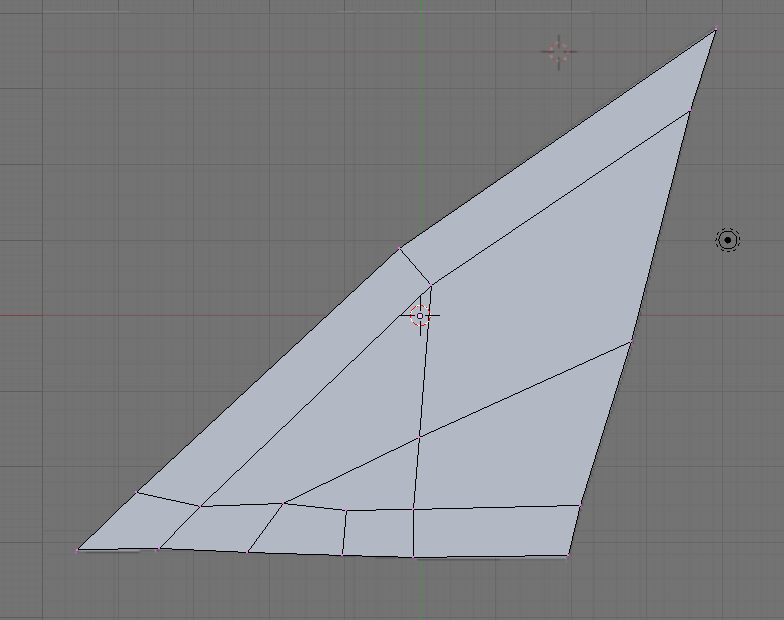

    Gracias de nuevo. Pero estamos en lo mismo.creas otro triángulo justo encima de la línea horizontal que has dibujado. Gracias de veras, pero no me vale (disculpar por ser tan pejiguero.

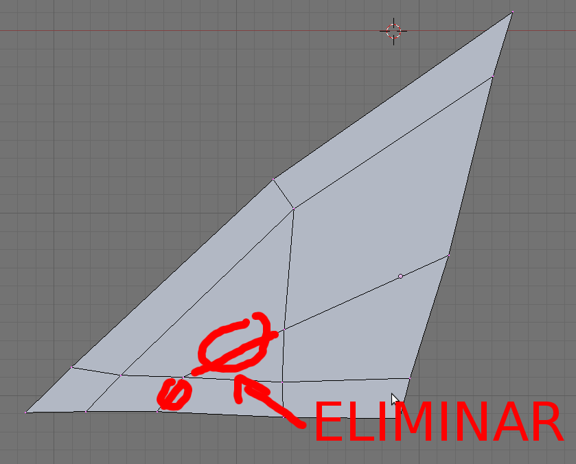

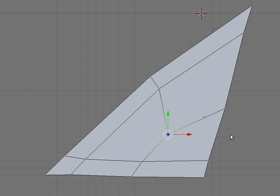

    Creo que no entendiste o no te explique con detalles, con lo que te dije no queda ningún triángulo, te explico: Tu figura es algo así:
    Eliminamos las aristas sobrantes:
    Y movemos los vértices:
    Espero que me entiendas y sea lo que necesitas, porque si es una solución, para eliminar ese triángulo. Saludos.
Nombre: imagen1.png
Visitas: 1541
Tamaño: 10.2 KB
ID: 128865   Clic en la imagen para ver su versión completa.
Nombre: imagen1_ERRO.png
Visitas: 1573
Tamaño: 27.5 KB
ID: 128866   Clic en la imagen para ver su versión completa.
Nombre: imagen2.png
Visitas: 1532
Tamaño: 10.0 KB
ID: 128867   Clic en la imagen para ver su versión completa.
Nombre: imagen3.png
Visitas: 1615
Tamaño: 12.9 KB
    Última edición por kenderbolivar; 20-03-2010 a las 01:16

    Ha, si sí, tienes razón, no te había entendido, lo probaré así ha ver cómo queda, no es exactamente como yo quería por que la línea vertical no termina su trayecto, pero dedsde luego es la mejor solución que he visto para esta dichosa esquina.
    Muchas gracias por la ayuda.

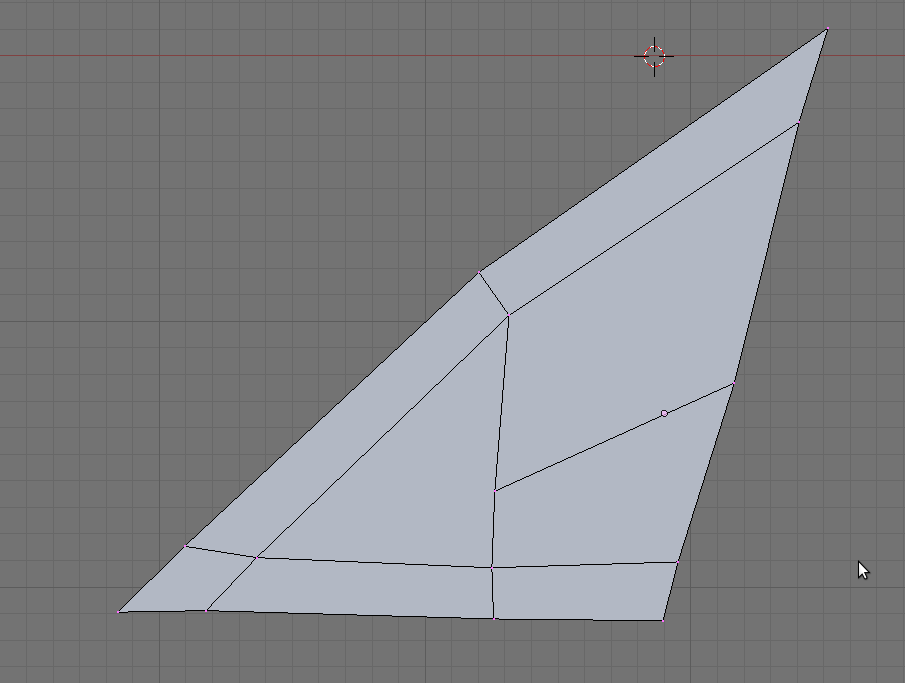

    Gracias, mira también puedes hacer esto, no sé si sea lo que quieres: Figura:
    Corte:
    Resultado final:
    No sé si te sirva, en esta la línea que quieres conservar quedará allí, pero tendrás otro segmento.
Nombre: imagen3.png
Visitas: 1501
Tamaño: 17.2 KB
ID: 128907   Clic en la imagen para ver su versión completa.
Nombre: Pantallazo-4.png
Visitas: 1481
Tamaño: 38.4 KB
ID: 128908   Clic en la imagen para ver su versión completa.
Nombre: imagen1.png
Visitas: 1476
Tamaño: 10.2 KB

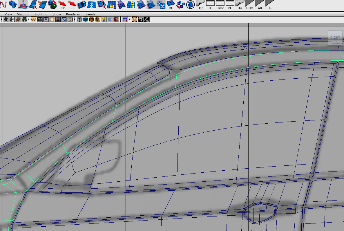

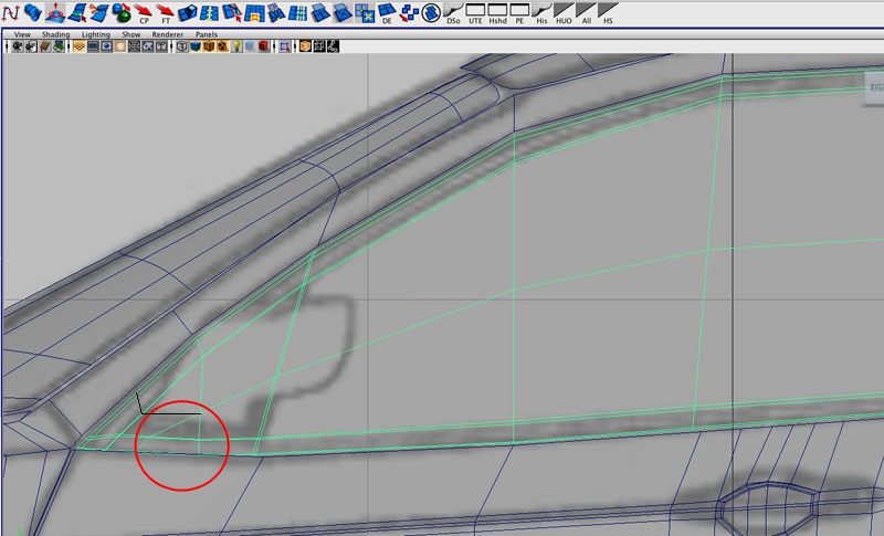

    Nada, la ssolución anterior me gusta más. Gracias de nuevo por la ayuda, llevaba demasiado tiempo pensando en esa esquina.
    Se queda así por ahora.

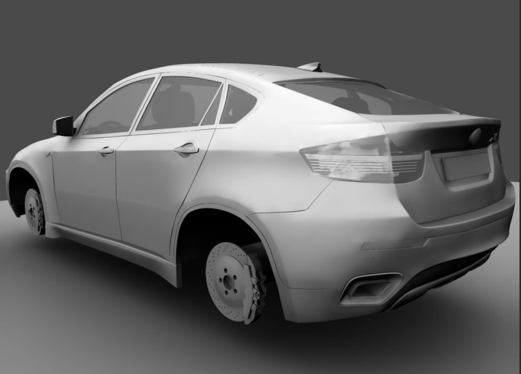

    Y continuo con otra cosa.
Nombre: Picture 4.png
Visitas: 223
Tamaño: 256.5 KB

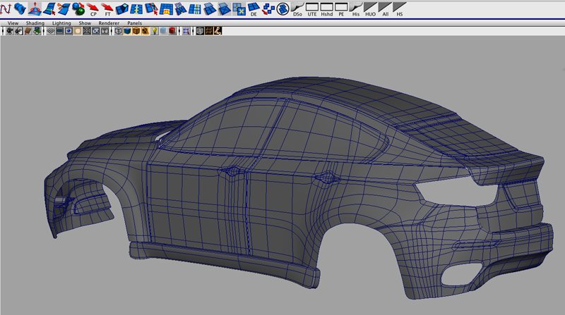

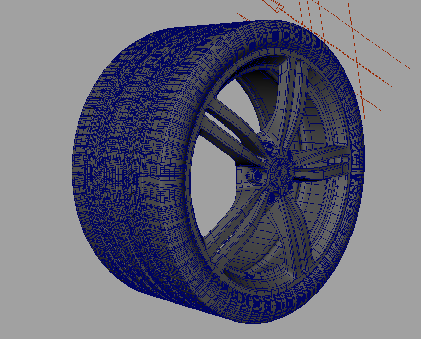

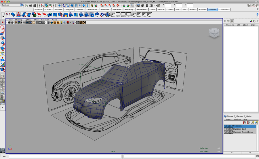

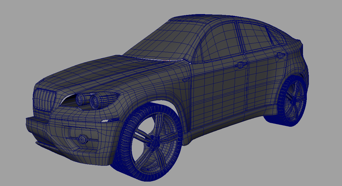

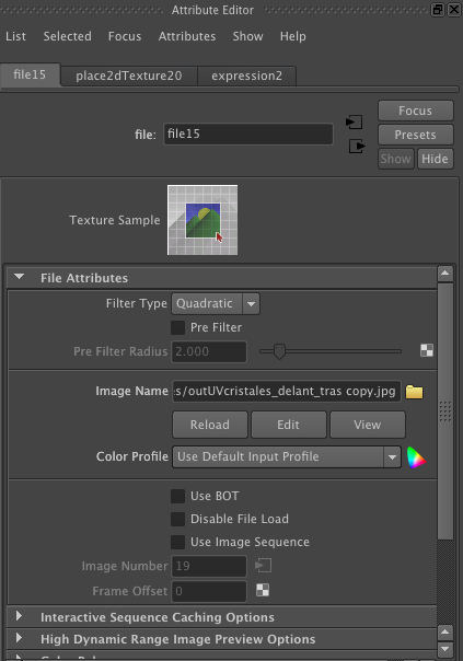

    Un poco más. ¿Cómo veis la malla? ¿va por buen camino o está hecho un empaste? Saludos y gracias.
Nombre: Picture 5.png
Visitas: 262
Tamaño: 218.5 KB

    Perdón por la tardanza, apenas vi el mensaje te iba a responder, pero me ocupe en otra cosa. Bueno, en las zonas que te marque estoy viendo que puedes utilizar menos polígonos, tienes demasiados segmentos en esas zonas, y hay partes que creo puedes distribuir bien los segmentos en la malla.
    Trabaja en eso, a ver cómo queda. Saludos.
Visitas: 265
Tamaño: 225.4 KB

    Vaya. Muchas gracias por responder y no pidas disculpas, solo faltaba. A ver, la culpa la tengo yo por no poner la fotografía de referencia para comparar, me explico, las líneas que me has señalado tienen su porqué, son líneas que ya formana parte del detalle del coche, por ejemplo. Las de líneas verticales de las puertas las he utilizado para poder hacer el óvalo de dónde metes la mano para abrir la puerta, que más, las de detrás que están un poco raras, son así, resulta que el coche tiene un corte con esa forma encima de la rueda, aun así, se puede mejorar esas líneas, están un poco feas, adjunto fotografía de referencia para poder criticar más. Saludos y gracias por responder.
Nombre: x6culito.jpg
Visitas: 3012
Tamaño: 154.8 KB
    Yo digo que si se puede mejorara esas zonas con un buen loop, porque no es necesario tantas líneas para generara esa geometría, yo sé que al suavizarlo te quedan unos bollos allí los cuáles son causados por el exceso de segmentos en esa geometría.
    Como quisiera modelara ese muchacho x6 y además mostrarte que se pueden mejorar esas zonas, pero voy a esperar a que termines para hacerlo, así no te quito el gusto, pero yo sé que iras mejorando en cada modelo o en cada repetición del mismo, lo digo por experiencia.
    No siendo más dale duro y mejoraras.
    Bueno a seguir se ha dicho, saludos.

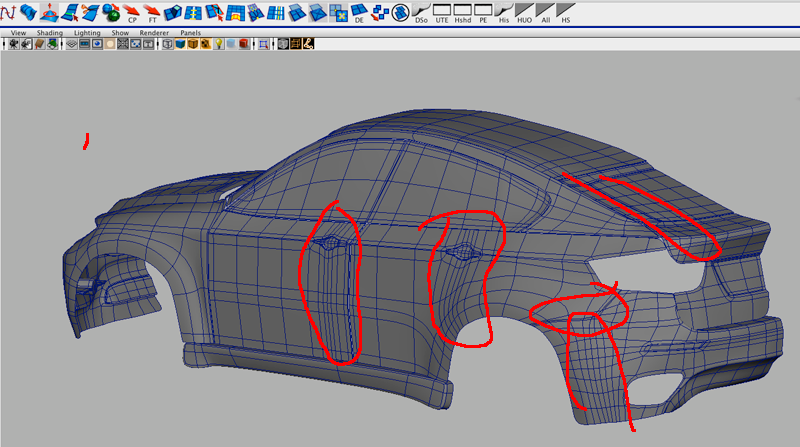

    Hola. He retomado de nuevo el x6, aquí van algunos avances. C&c son bienvenidos.
Nombre: Picture 2.png
Visitas: 250
Tamaño: 193.6 KB
ID: 140338   Clic en la imagen para ver su versión completa.
Nombre: Picture 11.png
Visitas: 201
Tamaño: 148.3 KB
ID: 140339   Clic en la imagen para ver su versión completa.
Nombre: Picture 12.png
Visitas: 166
Tamaño: 232.1 KB

    Hola Kender, gracias por responder. Pues si me dices exactamente las zonas, le hecho uno ojo a ver qué le puedo hacer (no me vale todo) en algunas zonas puede que tenga más polígonos de los que debería, si lo he hecho así es para seguir el flow de los loops. Igualmente dime que zonas no te gustan.
    Tengo un problema con los Shaders, resulta que estoy haciendo el parabrisas, el típico borde negro que tiene el cristal. Quiero hacerlo como la imagen que adjunto. Supuestamente si invierto los colores, debería de servirme para hacer la transparencia del cristal. Pero no me funciona, no se hace transparente. Si no me equivoco, las transparencias funcionan con blanco negro, lo negro se hace transparente y lo blanco no (igualmente lo he probado invirtiendo los colores y nada), se lo aplico al canal de transparency, y nada ¿Qué hago mal?
    Otra cosa, hay alguna formula para eliminar dientes de sierra en los renders? Saludos y gracias.
    Listo men ya te mando una corrección.
    Muestra la configuración del Shaders para ver cómo lo tienes para ayudarte más, pues lo que dices es cierto la transparencia trabaja con escala de grises, pero hay que ver qué pasa. Saludos.

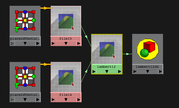

    He probado con un Lambert, por si acaso, yo qué sé, y nada, sigue igual. Captura del material. Sencillo. ¿Qué hago mal?
    Por cierto, voy con Snow Leopard, lo digo por si influye en algo, ¿cómo se que habían algunos bugs en Maya 2011 con SL.
    Creo que ya se cuál es el problema.
    Lo que sucede es que el parámetro de transparencia debes trabajar con imágenes que contengan canal alfa o sea RGBA, si veo tu estas metiendo en trasparancia una imagen de formato (*.jpg) la cual no lleva transparencia, intenta meter una textura tipo (*.png) o.tga, creando una transparencia en la sona deceada usando Adobe Photoshop, luego de esto me cuentas. Saludos.
    Posdata: no trabajes con un Shader tipo Lambert donde debe ser tipo Glass, usa un Shader de la librería de Mental Ray con estas características, para que te genere la refracción y reflexión más corectas. Saludos.

    Gracias Kender. Pues sí, funcionó con un png. Pero entonces lo que se dice en foros y demás de que se utilizan la escala de grises para transparencia. ¿cuándo y donde? No lo entiendo.
    En fin, por un lado o por otro, ese era el resultado que buscaba gracias.
    Lo del Shader lo sé, únicamente quería probar con otros materiales, a ver si el Blinn estaba bug o algo.igualmente gracias.
    Y sí, no me rindo, lo quiero terminar ya, que me empieza a dar asco de verlo.

    Bmw x6
    Hola, la verdad que lleva buena pinta, yo intenté un coche como primer modelo y me salió algo así, siguiendo el mismo tutorial que creo que seguiste tú, mediante Loft entre curvas de Digital Tutors, ¿no? J, lo hay también para 3ds Max por si le interesa al chaval de más arriba que preguntaba.
    Hice el coche de mi padre más que nada por tener unas referencias in situ aparte de los blueprints y me salió algo así.
    La putada es que con los Lofts muchas veces se raya el Maya y mejor empezar con curvas con pocos knots porque sino salen demasiados polígonos en la conversión y te mareas al manejarlos y que no te salgan desniveles en las superficies, pero bueno, es cuestión de practica, al final no pude acabarlo porque el disco duro se jodió y perdí el archivo, tiene huevos, no sabes lo que me jodió.
    Desde entonces he pasado de empezar otro coche, me da pereza.

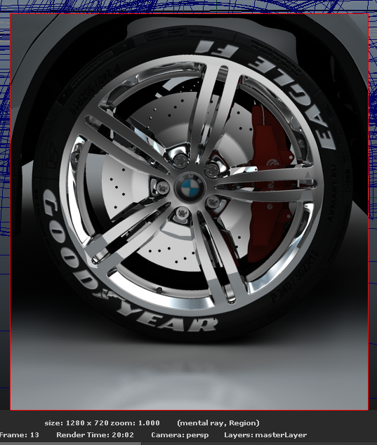

    Os adjunto un par de screenshots, son renders todavía sin pasar por el Adobe Photoshop. Saludos.

    Por fin terminado. Sé que tiene errores de modelado, texturing y render, pero tengo que pasar página. He aprendido mucho con este modelo y ahora le toca a uno nuevo.
    He publicado en finalizados el resultado https://www.foro3d.com/f27/BMW-x6-92382.html. Muchas gracias a todos por la ayuda y apoyo. Saludos.
