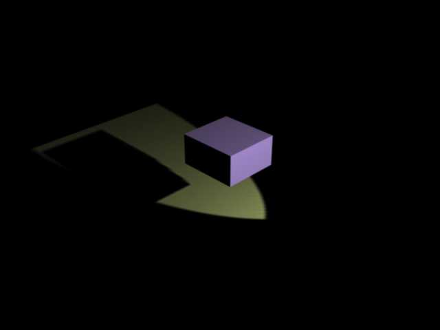

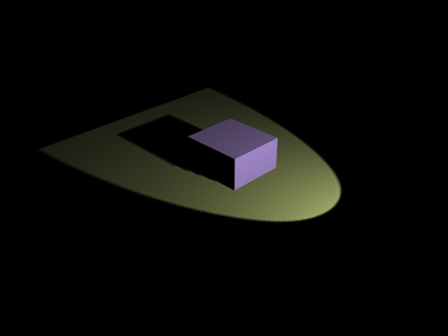

    Posdata cuando haces el render hacerlo desde ahi, no desde la tetera ok la imagen que te subo es de una sonbra precocinada la luz espot que utilice no tiene las sombras activadas, y en la otra desplase la sombra para que ves que es dibujada que ya forma parte de una textura.
    Pero te complicas la vida esta técnica se utilisa para videos para aligerar la animación como para juegos para montar toda le acena de un entormo el cual siempre se ve igual, yo creo que para una sola imagen te da más trabajo hacer así, a no ser que quieras trabajar la sombras por motivos meramente artísticos, no te olvides que, si la escena tiene muchas sombras tienes que, ahcerlas por partes para poder sentrarlas, en fin, tu veras.
