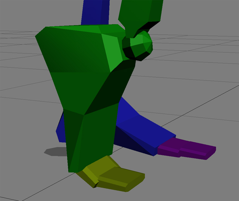

    Setea el bípedo con un solo dedo del pie, o sea con toes: 1 y toes enlace: 2, y escala ambos muñones del dedo hasta conseguir el ancho del pie, creo que se puede animar la torcion del pie más fácilmente con set planted key. Saludos.
    Cierto, muchas gracias.
