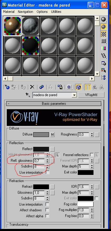

    Javoc cuando te dice lo de los puntos se refiere a: cuando creas tu textura, le pones reflejo, luego a ese reflejo le bajas la capadidad de reflejo: 1 = espejo,1 = pared pintada para que entiendas, si bajas ese uno a 0,8 parecerá las latitas de gaseosa en su interior, es decir más mates, el problema de estas es que cuando haces esto, cuando bajas la capacidad de reflejo, el material parte como en pedasitos los reflejos y a medida que más subdivides eso menos se notara entiendes?
    Espero haberte ayudado.
    Posdata: si quieres agradecer a cualquier persona por lo que sea clikeas en el agradecido y todos contentos, el que te ayudo por tu reconocimiento y tu por reconocerselo.
    Nuevamente un saludo y espero ver esa fantástica escena nuevamente. Adiós.
    Nov 2008
    372
    Interior
    Lo marcado es: referencia glossiness, mientras más se acerque ha 1 más espejo va a ser y visceversa será más mate mientras más se acerque ha 0.
    Subdivisiones es para que no te quede justamente punteado.
    Ahora si saludos.
