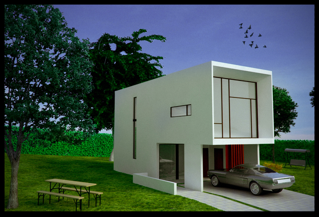

    hola gente). New year is comming son.))))). Y aquí os dejo mi último proyecto. Parece bastante lego pero es lo que hay. Lo hice en 3 días. Mucho tiempo lo se. Pero dentro de 3 días empieza el 2010 y todos tendremos gran avance.
    Hoy estoy pensando empezar a hacer un interior.
    Voy a hacer un dormitorio en estilo fashion.
    Bueno e aquí la imagen.

    Jak tal, creo que le está faltando la iluminación, que estas usando con fuente de luz?

    Hi Luke. Solo 1 Vray light y ya está, y en render irmap&lc, si, le falta bastante luz. Bueno, me sale mejor en interiores.
    Ya tengo los evers vol. 62. Voy a practicar.
    Pero primero interior black and white.

    Sin intencio de ofender, pero este tu trabajo se ve de mala calidad comparado con el resto de tus trabajos. Lo peor del caso es que no sabría cómo ayudarte.
    Y más que eso felicitarte por tus trabajos del proyecto 1 al 9.
    Intenta utilizar los parámetros de iluminación del proyecto 9 que es muy bueno, no encerrarse en una configuración de iluminación y seteos de render que eso también es malo, ya que, cada proyecto es diferente en todos los sentidos. Pues eso.

    vale te entiendo) voy a hacer de nuevo la luz y voy a hacer nueva imagen. Es que estaba probando .

    No uses Vray Light para exterior. Debes intentar imitar la luz exterior, proporcionada por el sol e indirctamente por reflexión, del cielo. Vray trae para esto Vray Sun y Sky. Usalos acompañados de Vray Physical Cam, hay muchos tutoriales de esto.
    El de Neozenit, en este foro y en la página de 3d Endora. http://www.Endora.com/tutoriales/pdf/Vray Sky.pdf.
    El de Vray élite. http://www.vrayelite.com/camsky.htm.

    Decirte que he visto trabajo tuyos mejores.

    que alguien cierre este mensaje por favor.
    2yameconoces. La imagen es vieja. Yo la he cambiado. https://foro3d.com/attachments/12093...timate1000.jpg.

    La verdad es que la segunda imagen me parece incluso que empeoraste el trabajo, los brillos de los focos del auto no tienen nada que ver con la escena, los descenfoques de cámara también me parecen exagerados al igual que las distorsiones de ángulos, eso mismo provoca que el cielo se vea muy fake.
    Eso ojalá te sirvan los comentarios, saludos.
