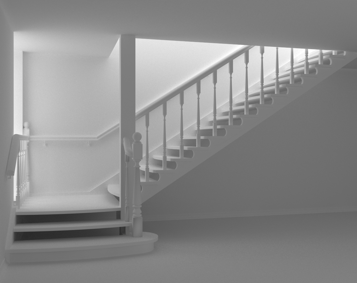

    Os dejo con una prueba que he renderizado esta mañana.
Nombre: send_file_png.png
Visitas: 928
Tamaño: 739.5 KB
