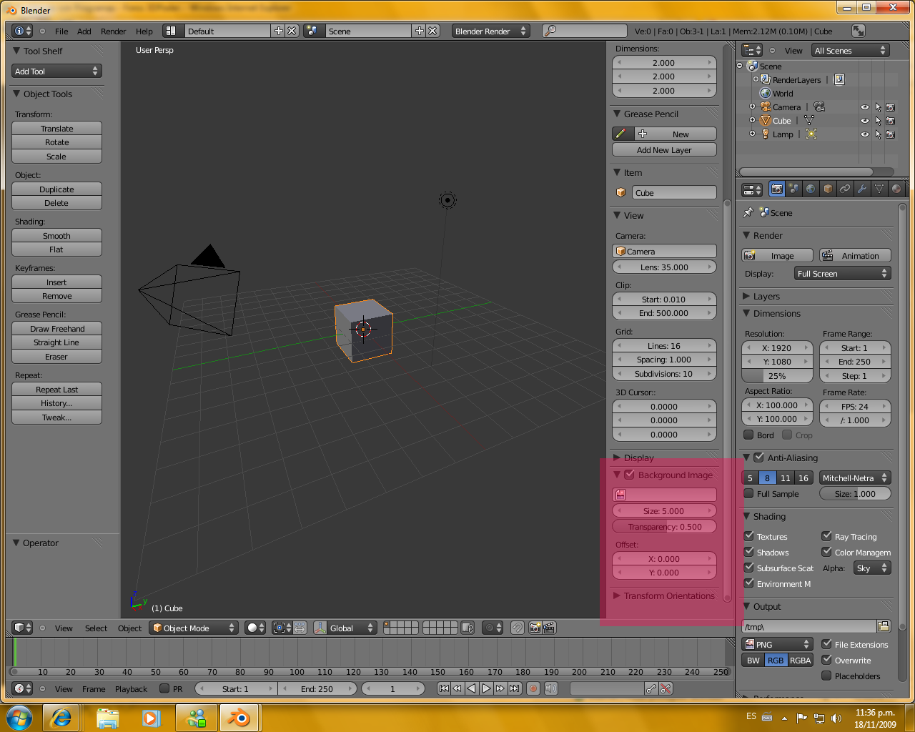

    Hola, bueno, quiero empezar a acostumbrarme a Blender 2.5 pero me he encontrado con una dificultad importante: no puedo cargar las referencias en backgounds, lo que antes aparecía en el menú view ya no está ahí y la opción que encuentro no sé de qué manera utilizarla, hay un campo como para incertar el Path a la imagen, pero no hay manera de hacerlo, ni un botón examinar ni incertando el Path a la imagen.
    Otra opción que no encuentro es centre view que anteriormente se hacía presionando la tecla c y ahora es la opción de selección de área.
    Sé que hay gente que utiliza ésta versión a pleno, pero, sin embargo, no encontré nada en internet. Espero sepan ayudarme. Gracias.

    No te recomiendo que uses esa versión todavía, porque aún no está lo suficientemente madura y nadie la usa a pleno como tú dices, salvo los del proyecto Durian que tienen a los programadores al lado.
    Para poder poner una imagen de fondo, debes cargarla primero (por ejemplo, con el UV editor) y después ya te aparecerá como seleccionable en el campo que antes estaba vacío.

    Hola yo soy un principiante en Blender, pero lo encontré, te explico: Primero se entra en donde mismo se entraba antes, solo que ya no está la opción de background image, en esta versión se hace click en propieties, allí hay un checkbox que habilita el uso de las background images, luego de habilitarla puedes agregar cuantas quieras desde el mismo panel o con la tecla espaciadora escribiendo add background image, lo que yo encontré nuevo es que, ahora le puedes decir en donde se ve cada background image, espero te sirva, saludos.
