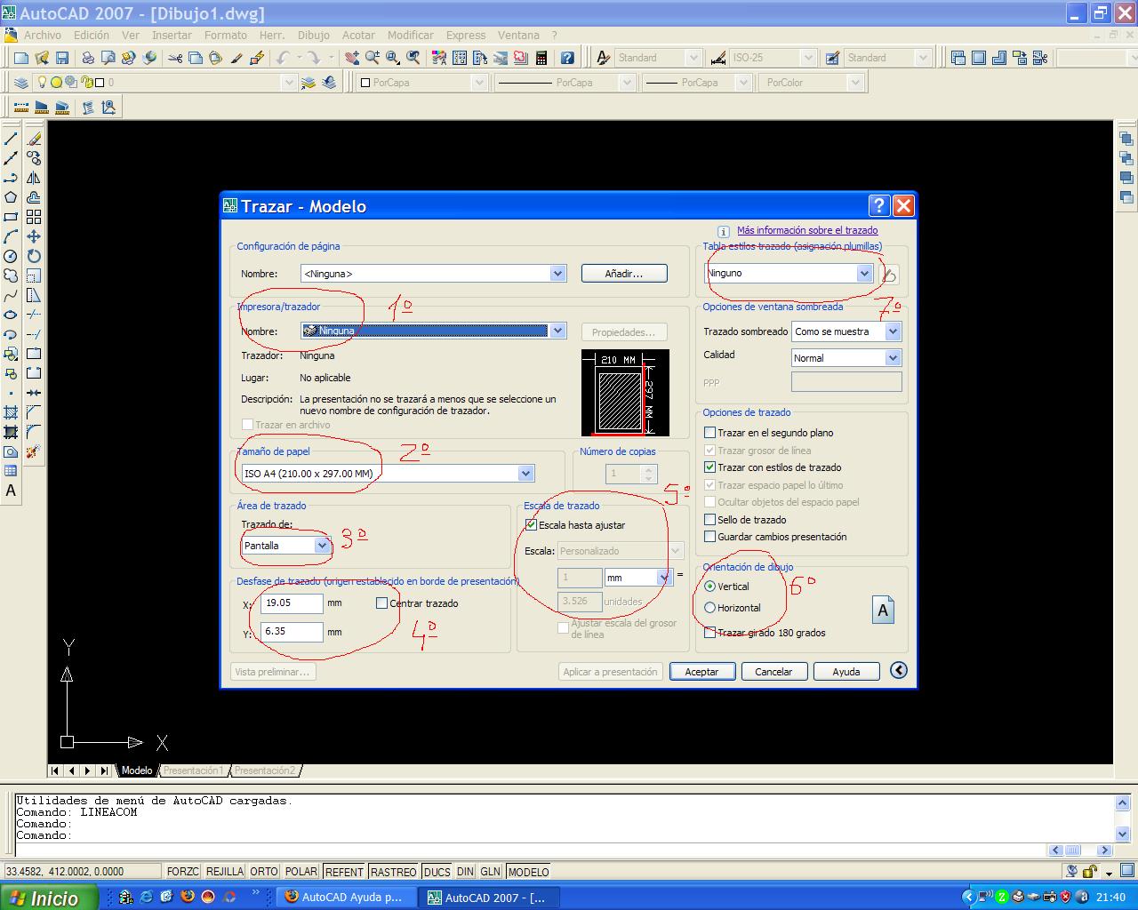

    Hola, a todos bueno soy nueva en esto de foros, pero bueno espero su ayuda. Quiero imprimir una trabajo que me dejaron en AutoCAD, pero como el programa que tengo está en inglés la verdad no me oriento muy bien, he intentado mil cosas, pero nada o bien sale muy chico o muy grande, bueno espero su ayuda, es urgente y lo tengo que presentar mañana, agradecería que me ayuden.
    Aug 2005
    4,661
    15
    194
    Ayuda para imprimir en autocad2004
    Voy a intentar ayudarte con unas explicaciones y unas imágenes, aunque en principio hacerlo así pueda resultar un poco complicado y farragoso.
    Te voy poniendo los pasos a seguir con la numeración de la imagen:
    1º.- Selecciona tu impresora.
    2º.- Selecciona el tamaño de papel.
    3º.- Ahora, en este paso, pincha en la flecha, se despliega un menú y elige ventana.
    Desaparece momentáneamente el diálogo de impresión y te pide que marques dos puntos que definan un rectángulo que abarque lo que quieres imprimir.
    4º.- Aquí, en el valor x por 0 (cero) y en el valor y también, en la casilla que pone centrado a tu elección. Si pinchas en la casilla que hay más abajo, donde pone vista preliminar tendrás un Vista de cómo quedará tu dibujo en el papel.
    5º.- Si no te importa la escala a la que debe salir impreso deja marcado escala hasta ajustar, en caso contrario, si has dibujado en metros (una unidad = a un metro) veras que al desmarcar la casilla escala hasta ajustar se encienden las de abajo, en la casilla de arriba escribe 1000 y en la de abajo escribiría 50 si quisieras imprimir a escala 1:50, si quieres imprimir a escala 1:100, en la casilla de abajo escribe 100.
    6º.- Aquí selecciona la orientación del dibujo en el papel.
    7º.- Esto te lo explico en el siguiente mensaje y siguiente imagen.

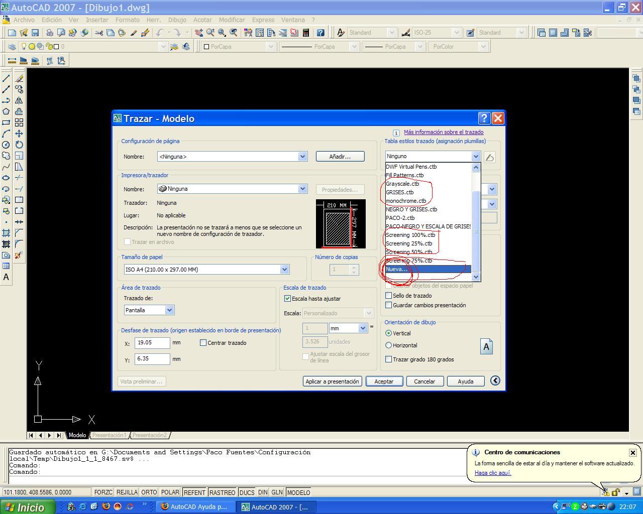

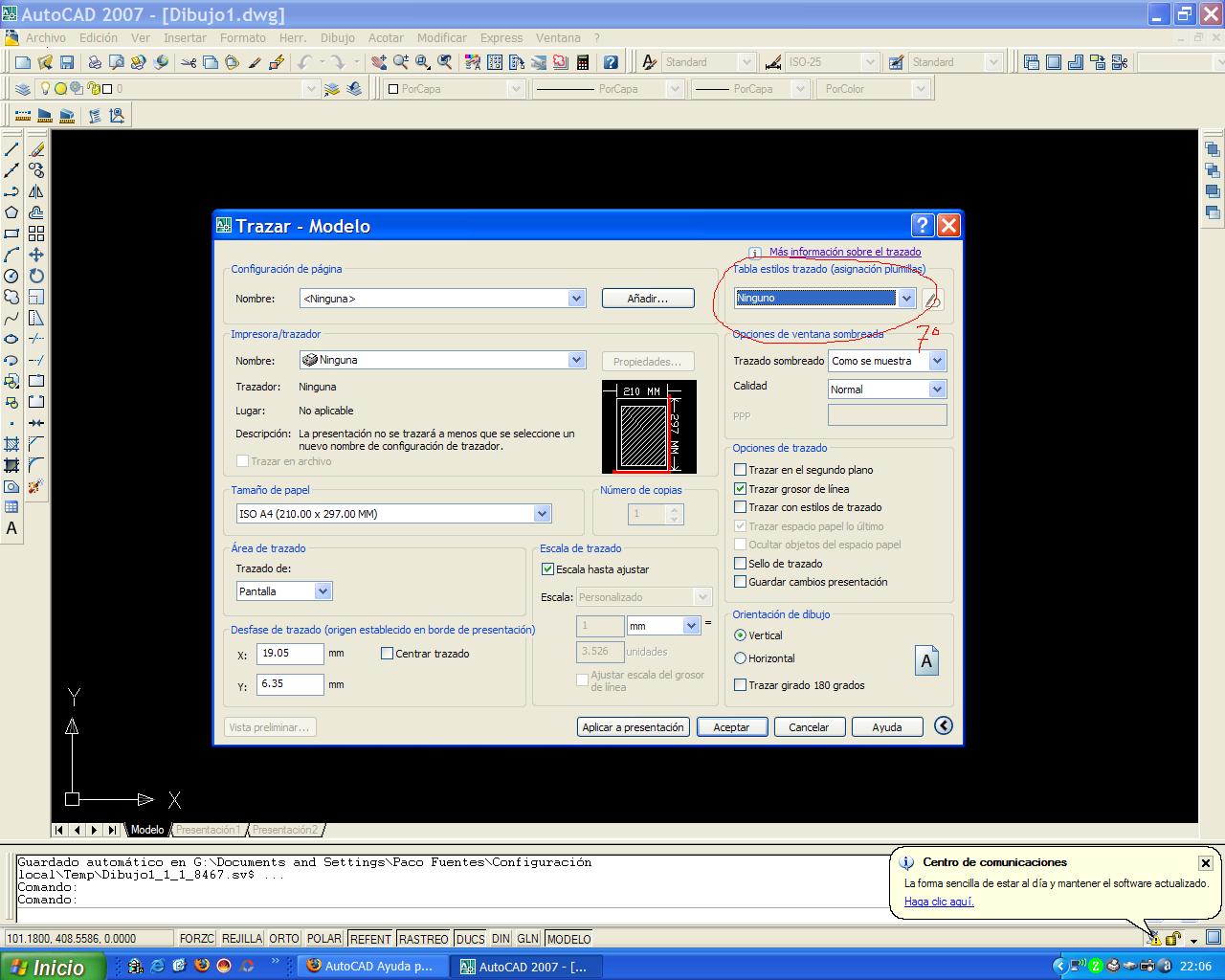

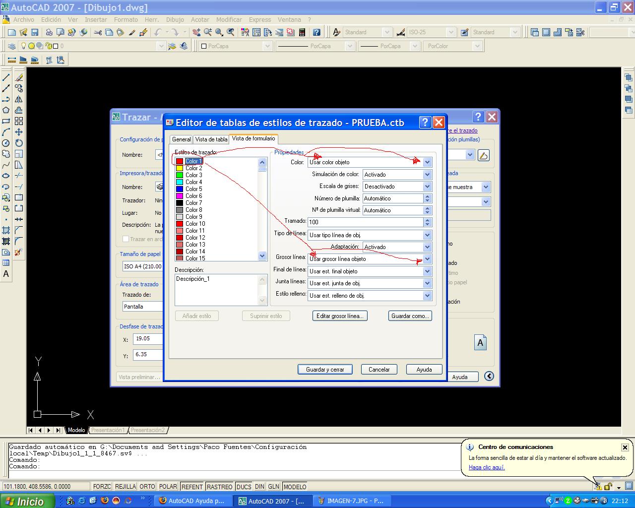

    Aquí te subo otras imágenes para explicarte el resto: De izquierda a derecha.
    1ª imagen: debes pinchar en la flecha de la derecha.
    2ª imagen: puedes seleccionar cualquier estilo que te convenga o crear uno nuevo.

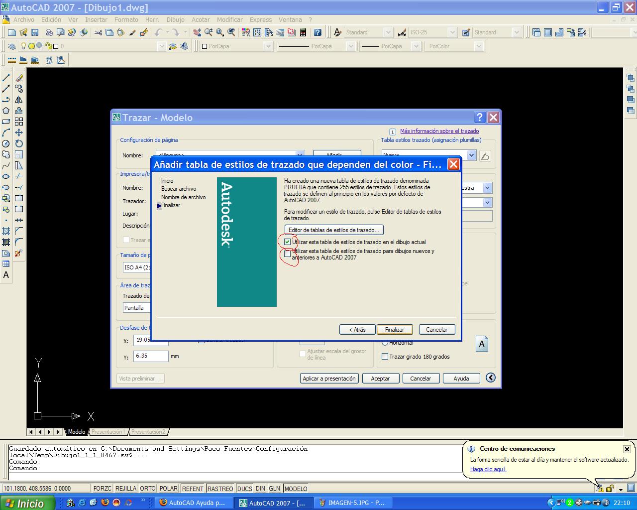

    3ª imagen: selecciona comenzar desde el principio.

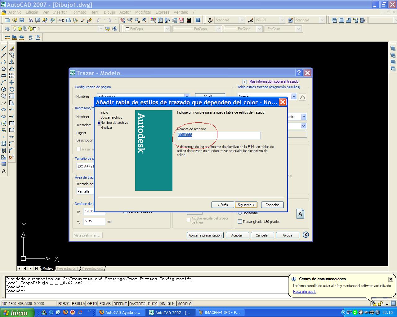

    4ª imagen: asigna un nombre.
    5ª imagen: selecciona lo que prefieras, la de arriba es: utilizar esta tabla de estilos en el dibujo actual y la segunda utilizar esta tabla para dibujos nuevos y anteriores.

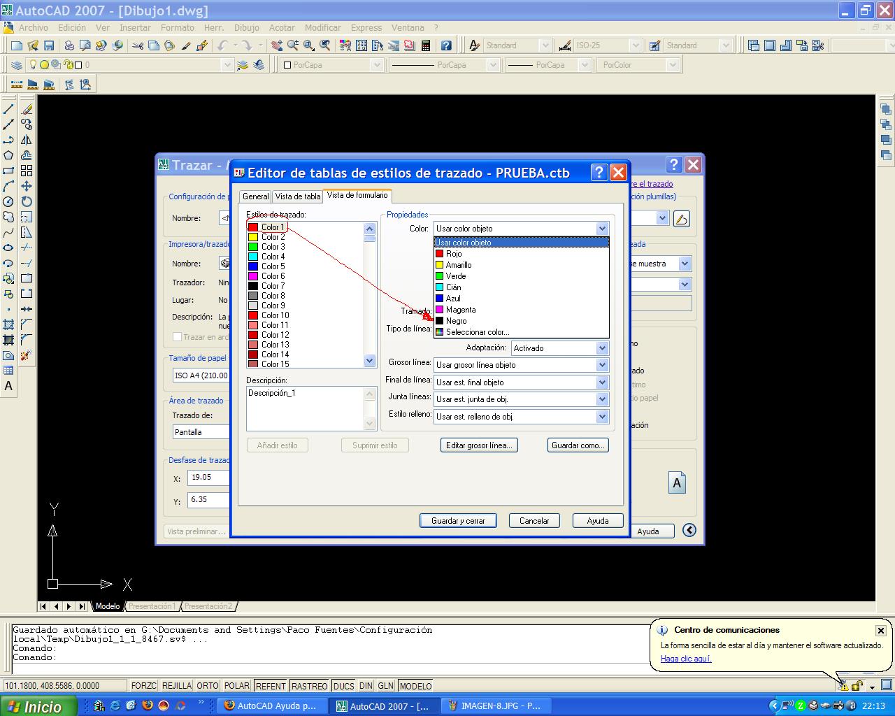

    6ª imagen: aparece el cuadro del principio con el nombre del estilo creado por tí. Ahora debes pinchar en icono que hay a la derecha.
    7ª imagen: aquí puedes seleccionar un color y asignarle que imprima con otro y cambiar su grosor al imprimir.
    8ª imagen: he seleccionado el color rojo y le estoy diciendo que me lo imprima en negro.

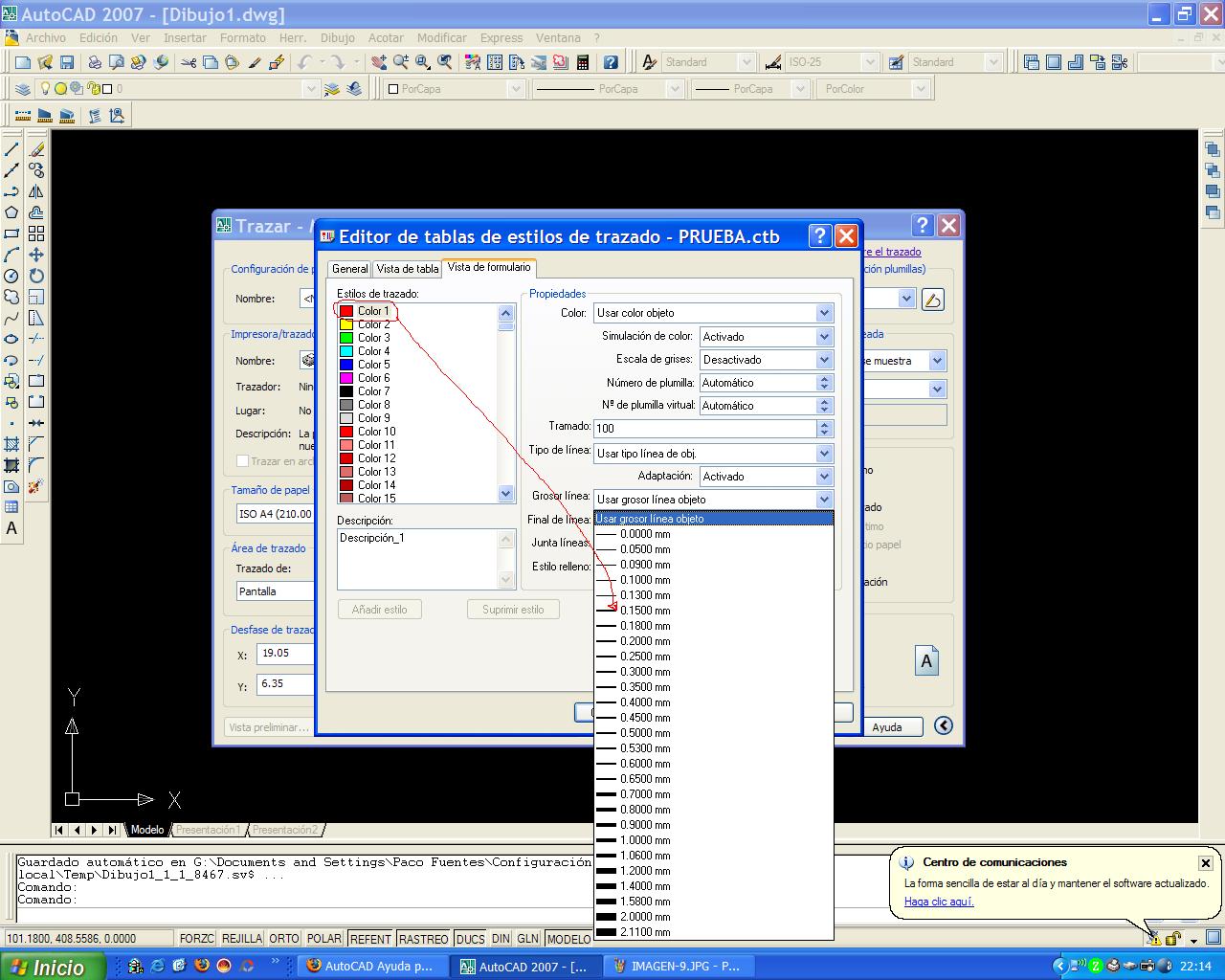

    9ª imagen: y aquí le estoy diciendo que me lo imprima (el rojo) con un grosor de 0.15.
    Ya solo tendrás que guardar y cerrar ese cuadro y aceptar para imprimí lo seleccionado.
    Espero que con esto te aclares un poco. Suerte.
