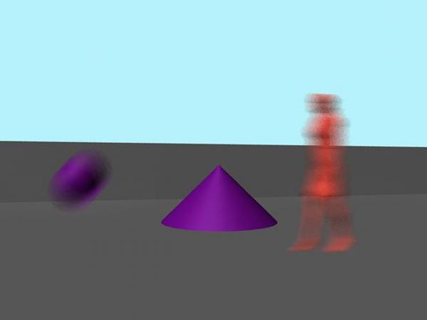

    Motion blur con Vray
    Me gustaría conseguir este efecto con el Vray, pero de momento no consigo el efecto deseado, me gustaría que quedase algo a si:
    ¿Algún consejo para ir probando? Saludos.
    Eso lo configuras con la cámara física o con Adobe Photoshop en la mensajes. Saludos.
    Pues me he puesto a probar con la cámara de Vray y la verdad es que es bastante fácil, más que con el Adobe Photoshop si te descuidas, siguiendo las explicaciones de un compañero:
    -Animar objetos con el autokey.
    Activar Motion Blur en el menú de Vray.
    E ir jugando con la velocidad en la animación, el número de frames, las subdivisiones para mejor calidad en el blur y ya está:
    Vaya, ahí esta, que mejor respuesta que la experiencia. Saludos y seguí probando.
