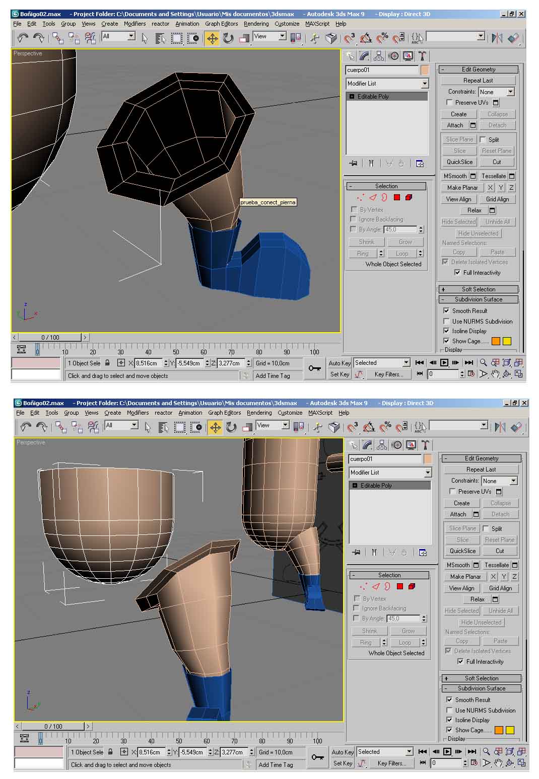

    Estoy empezando con el 3d y quizás alguien pueda ayudarme con esto, necesito conectar estas dos formas y que la malla responda funcionalmente.
    He adjuntado un archivo, no sé si lo he hecho bien, es la primera vez. Gracias.

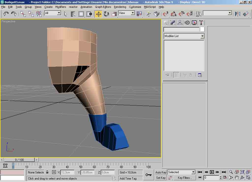

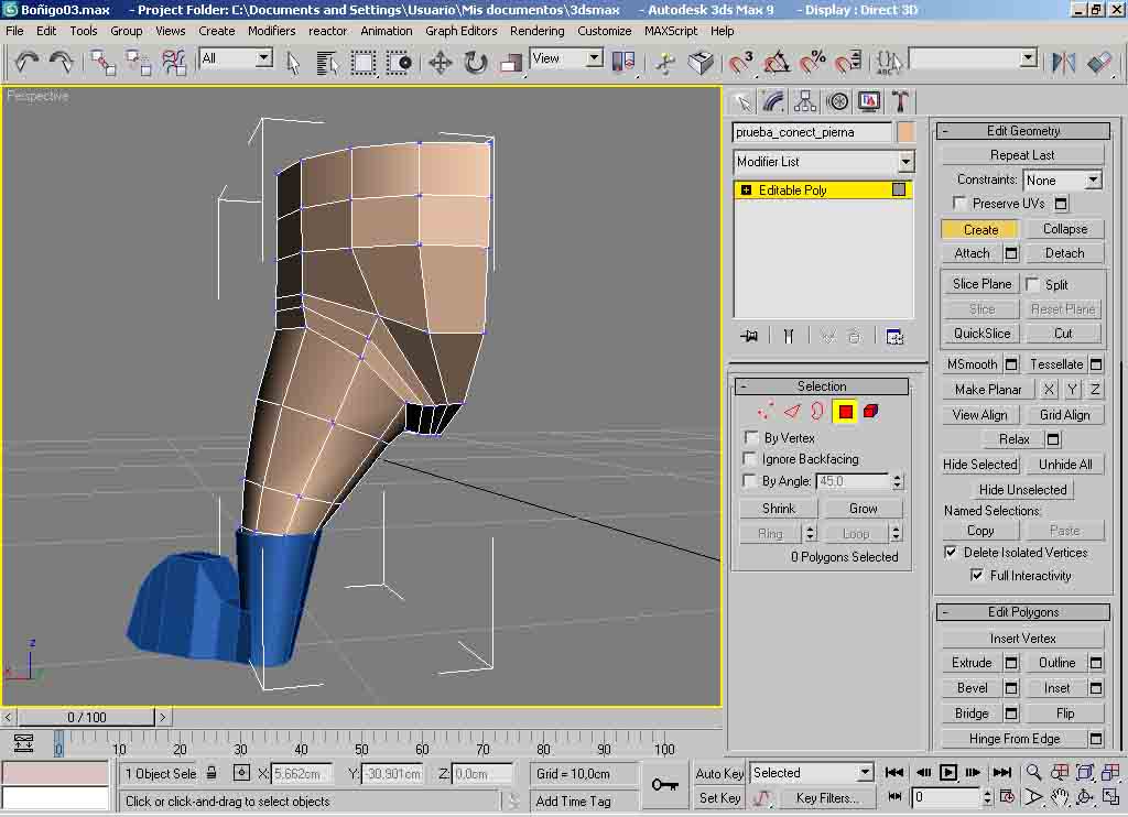

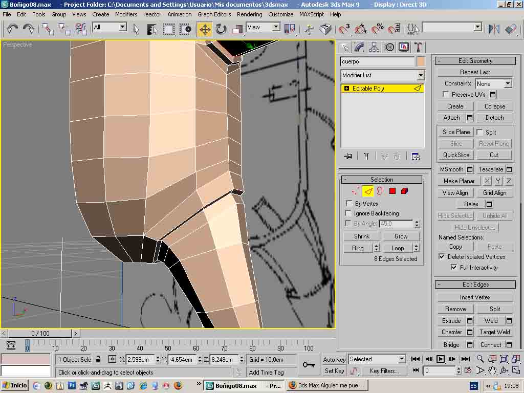

    Gracias: Por lo que he leído (y lo que me dices) con booleanos voy a flipar y al final no me va a servir. Simplemente quería ver si había algún truco o algo para conectar esa capsula a la pierna y así ahorrarme hacerla polígono a polígono.
    Casi lo he conseguido, aunque la malla esta algo desorganizada y no sé cómo solucionar el agujero que queda, estoy pensando, volveré a enfocarlo polígono a polígono a partir de la malla de la pierna.

    Me parece que ya te quedó bien. A ese agujero hazle un Cap para taparlo.

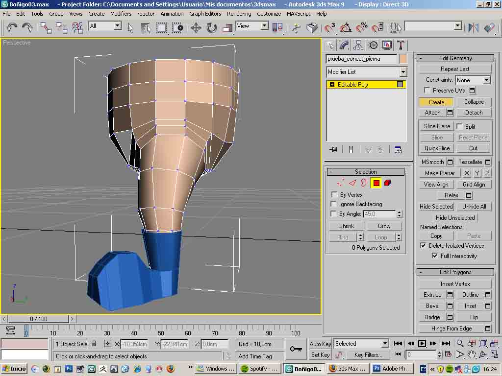

    Arreglao, solo hay que ordenar un poco. Zankiu.

    A la próxima, extruye directamente desde el cuerpo y solucionado.
