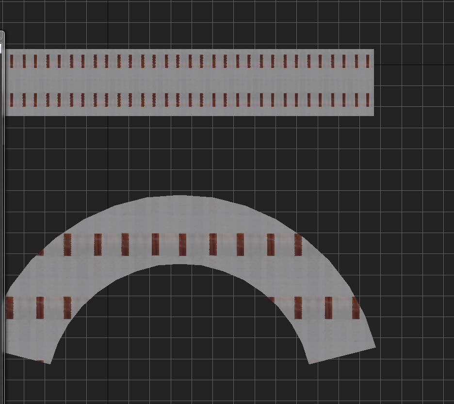

    Hola amigos soy nuevo en esto estuve buscando en el foro y no encontré una respuesta a mi problema, la cosa es cómo puedo texturizar un objeto que está curvo, les muestro en la imagen tengo una caja recta y todo perfecto, pero si la caja esta curveada como texturizo de manera que, mi textura también adapte la forma de la curva, de antemano gracias por su ayuda.

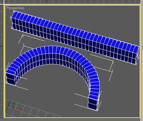

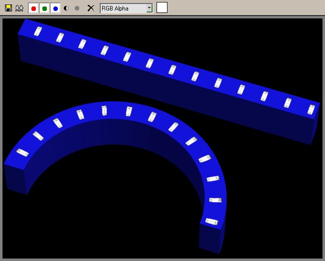

    Como puedo texturizar un objeto que está curvo.
    Tendrías que plantearte cómo llegó a estar curvo.
    Pero si la caja esta curveada como texturizo de manera que, mi textura también adapte la forma de la curva.
    ¿no es mejor crear la caja derecha?
    De modo de conservar las coordenadas de mapeado.
    ¿Y luego curvarla?
    Usando el modificador bend, por ejemplo.
    Pensar cómo modelar puede ahorrar mucho tiempo de edición, especialmente en casos en que las primitivas simples resuelven la forma buscada.
    Espero te sirva.
