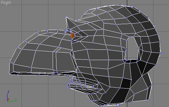

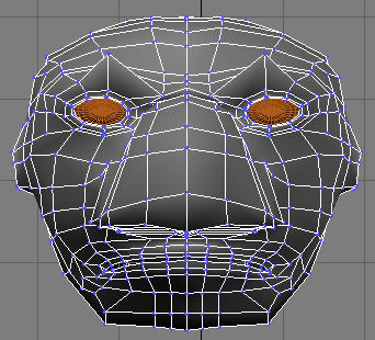

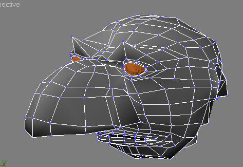

    Buenas a todos. Sigo a vueltas con el tema del Unwrap en mí modelo, y la verdad es que, ahora me surge un problema que no acabo de entender.
    El modelo que tengo es el siguiente (no es la bomba nivel de modelado, pero no le veo ningún fallo a nivel geometría).
Nombre: gnoblar_unwrap_4.jpg
Visitas: 230
Tamaño: 36.9 KB
Nombre: gnoblar_unwrap_5.jpg
Visitas: 231
Tamaño: 41.9 KB
Nombre: gnoblar_unwrap_6.jpg
Visitas: 223
Tamaño: 34.3 KB

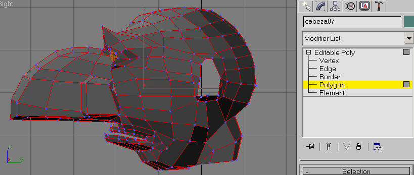

    -Selecciono todos los polígonos.
Nombre: gnoblar_unwrap_7.jpg
Visitas: 250
Tamaño: 62.9 KB

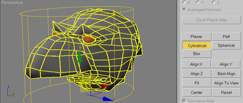

    -Con los polígonos seleccionados creo un modificar Unwrap, voy a Faces, selecciono todas las Faces, y añado un mapa cilíndrico, fijado en las caras:
Nombre: gnoblar_unwrap_8.jpg
Visitas: 347
Tamaño: 80.5 KB

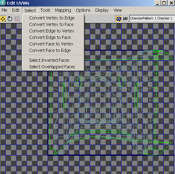

    -Voy a edit, y veo el mapa, más o menos correcto (quedarían cosas que corregir).
Nombre: gnoblar_unwrap_9.jpg
Visitas: 243
Tamaño: 108.4 KB

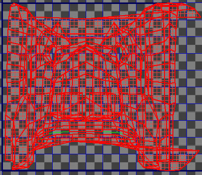

    -El problema es que, al seleccionar select overlapped Faces, me aparecen todas las caras. ¿es esto normal? ¿cómo puedo evitarlo? ¿Qué puede tener mi modelo para que pase esto?
Nombre: gnoblar_unwrap_10.jpg
Visitas: 238
Tamaño: 94.8 KB
    Si alguien me puede ayudar se lo agradezco, por que la verdad es que estoy muy atascado, (no sé si seguir adelante con el proceso con el overlapped, repetir el modelo etc). Muchas gracias y un saludo a todos.
    Nov 2009
    106
    6
    Select overlapped faces en unwrap
    Buenas. Creo que finalmente he descubierto el motivo. Estaba aplicando el Unwrap aparte de los polígonos del modelo (la cabeza) el resto estaba oculto, esto por algún motivo hacia que el Unwrap se volvierta tonto al menos en el tema de select overlapped.
    He separado la cabeza del cuerpo, y realizado el mismo procedimiento y esta vez el select overlapped solo marcada aquellas caras que presentaban problemas. Un saludo.
