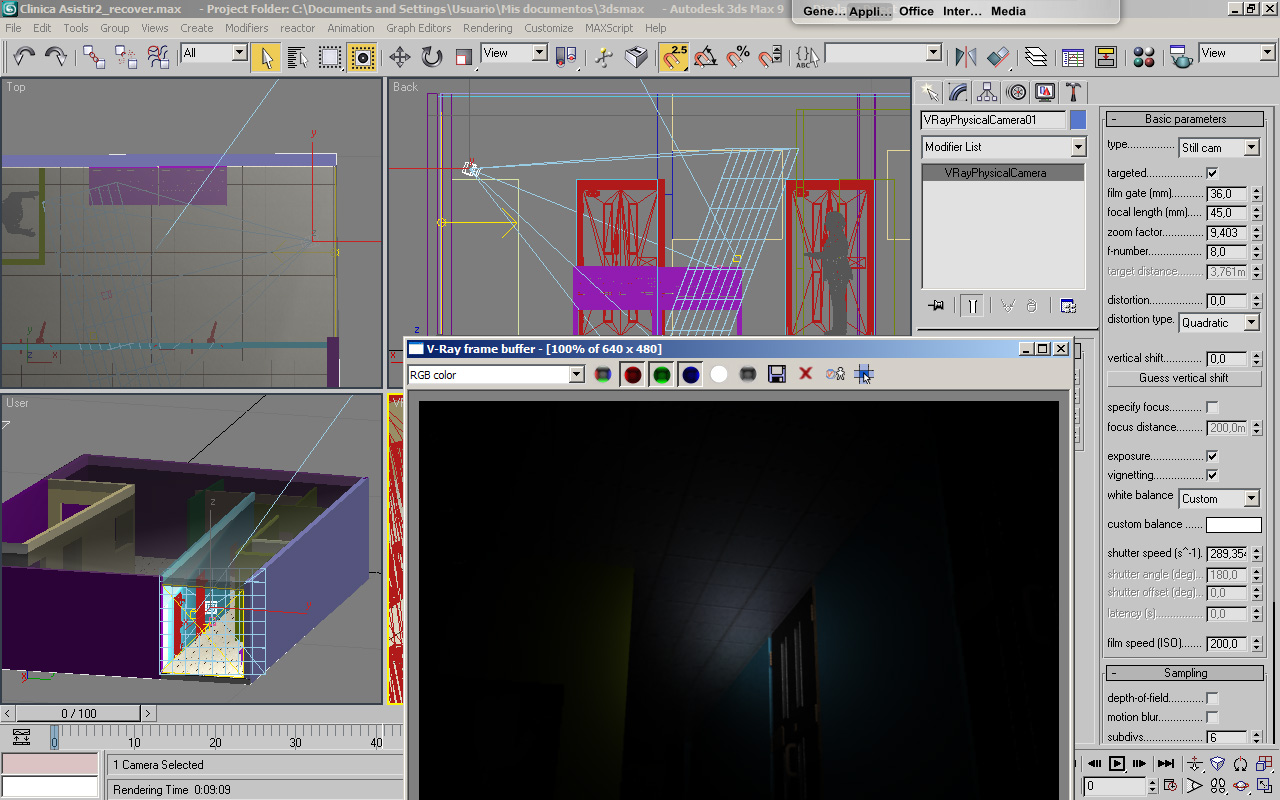

    Que tal amigos? Tengo un gran problema, estoy modelando en 3d max9 y renderizando con Vray: Al renderizar la imagen sale volteada, invertida, dada vuelta. Pensé que sería la cámara física, pero busque por todos lados y la verdad que nada, incluso hasta roté la cámara.
    Dejo una imagen adjunta para que aprecien mejor la situación y observen el seteo de la cámara física y Vray.
    Espero sus respuestas. Gracias de antemano. Saludos.

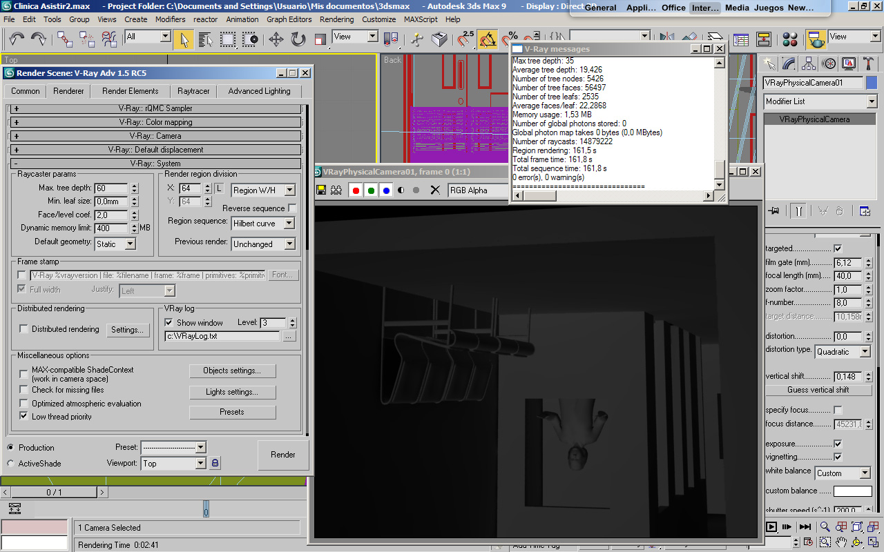

    Este problema reside en la cámara física de Vray, ya que si realizo un render en cualquier visor el mismo se efectua sin problemas. Lo que no sé es en donde.
    Una de las advertencia que me manda es:
    Camarera Matrix is not orthonormal and max compatible Shade context is on.
    No sé si tendrá algo que ver, pero eso creo que es por la correction.
    Otro posible culpable puede ser los modelos proxy ya que hay varios que tienen materailes estándar. Probé de todo, pero nada.
    Por favor necesito una mano. Muchas gracias de antemano. Saludos.

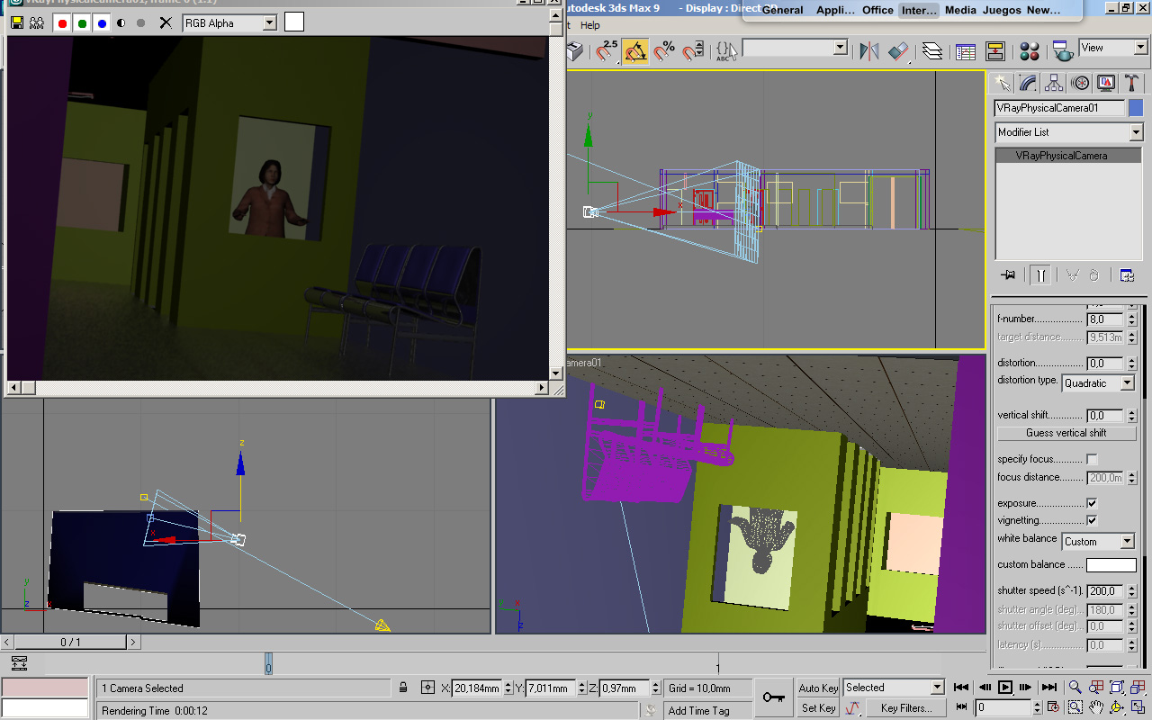

    Qué tal de nuevo? En esta ocasión largue un render con un override mtl para probar si no es algún material que este entorpeciendo al Vray, pero la triste noticia es que todo sigue igual, la imagen sigue volteada 180°.
    Mando la última captura con los seteos, no quiero tampoco turbar a nadie con este tema.
    Y lo peor de todo es que no encuentro nadie en la red que haya tenido el mismo problema.
    Esto me sobrepasa.
    Vray que te he hecho para merecer esto?
