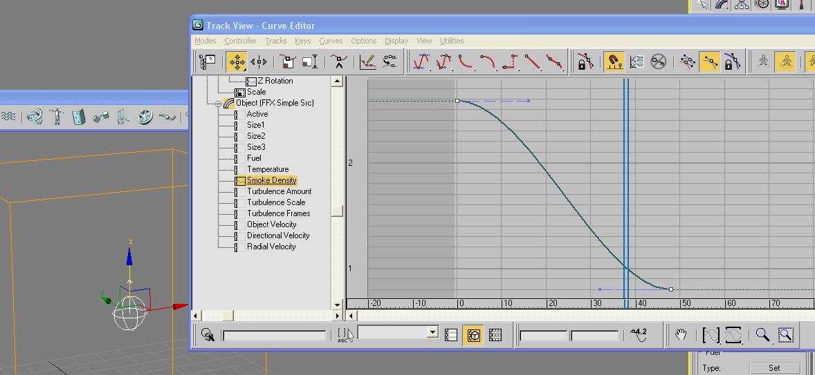

    Hola 3dceros, ¿cómo están? Les tengo una pregunta, y me parece raro que alguien no la hay realizado. Aquí viene ¿cómo se puede hacer para ver los keyframes que hice de algunos de los parámetros que tiene el FumeFX? Ya intenté con el Dope sheet y el curve editor pero no puedo encontrar dichos frames.
    El parámetro que les estoy hablando es smoke, ubicado en obj/src.
    Esta es una imagen para que vean si se perdieron un poco. .
    Espero que me puedan ayudar, saludos y gracias.

    Tienes que trabajar con el visor de curvas o el Dope sheet.
Nombre: curvas.JPG

    Gracias blisster, al ver tu captura me di cuenta lo que estaba haciendo mal. Yo estaba buscando los keyframes sobre el panel principal de FumeFX (porque ahí había hecho los keyframes) en lugar de buscarlos en el ayudante simple src de FumeFX. Muchas gracias, saludos.
