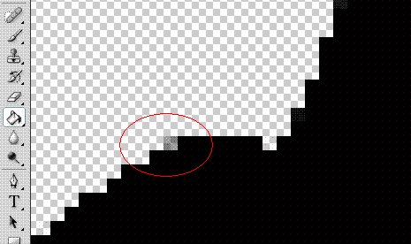

    Hola. ¿cómo puedo opacar (en Adobe Photoshop) los píxeles transparentes que se encuentran en todo el borde de una capa?

    Se pueden escoger los colores de ese tono, y luego pintarlos con el cubo de pintura en el color que se quiera.

    Mira, eso intento hacer. Pero cuando la selecciono, en las curvas se pintan estos píxeles semitranslúcidos. Lo que quiero es que la selección que ya tengo pinte por completo hasta incluso en los bordes sin dejar estos píxeles semitranslúcidos. Gracias.

    Hola metalfox6383, si deseas rellenar una selección de esa manera, en la barra de opciones de la herramienta sección (cual sea la que uses), le pones valor 0 al feather y le quitas el anti-alias.
    Espero te sirva. Saludos.

    Por ejemplo, aquí expongo con imágenes mi problema. Crea una imagen con fondo blanco. Haz una selección en círculo y arrastra el contenido fuera de lugar, el fondo color negro aparecerá y con ello siguiente:

    Lo que no quiero es que, aparezcan esos píxeles color gris en los bordes del círculo negro y el fondo blanco.

    Hey, lo de desactivar el suavizado funciona perfectamente. Muchas gracias.
