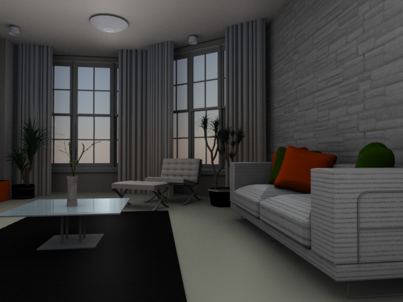

    Buenas compañeros, mi problema actual es que estoy haciendo un renderizado de una escena interior, y no sé cómo hacer para iluminar una bombilla y que está se vea realista. He buscado bastante en la red y no encuentro la opción, si alguien sabe y me puede ayudar, o recomendar algún tutorial para hacer esto les agradecería bastante.
    Adjunto dejo el renderizado que llevo.

    Vaya. No sé cuánto realismo buscas. Pero yo creo que una buena manera de resolver la papeleta sería lo siguiente: Modelas la bombilla, le pones un valor emit de 1 o un poco mayor y aplicas Glare en la composición por nodos. Aquí te explican brevemente los parámetros de configuración: http://www.blender.org/development/r...ositing-nodes/. Un saludo.

    Cuando me refiero a realismo, es como buscar esa luz que difunden las bombillas, sobre el techo y los objetos que está esta alumbrando, y bueno en el render está aplicado el emit, voy a leer el tutorial, muchas gracias por tu colaboración.
