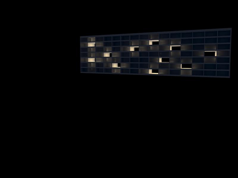

    No entiendo que es lo que está pasando, pero estoy haciendo una escena nocturna de un edificio y cuando pongo una Vray Light se fuga la luz a los apartamentos de al lado y no sé cómo solucionarlo.
    Verifique geometría, unidades, materiales, la luz misma, hasta empecé un archivo nuevo.
    No sé que hacer, estoy medio desesperado porque tengo que entregar el trabajo.
    También probé subir el setting al máximo y tampoco.
    Ideas? Gracias.

    Hola liberado, qué tipo de luz Vray tienes puesto? Si es un plano verifica que no esté tocando con la pared, ya que, al calcular las subdivisiones en el irradiance puede ser que este interpolando muestras dentro de las otras habitaciones. Un saludo.

    No, nunca la Vray Light se paso para otra habitación. Realmente es extraño. Alguna otra idea?
