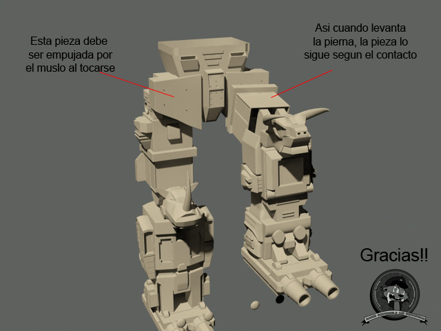

    Hola amigos, tengo una consulta: Recién estoy avanzando lo que es animación, mi nivel podría decirse que es básico aún, así que, hay muchas cosas que no se lograr todavía, y una de ellas es precisamente el movimiento de objetos al contactar con otros, creo que con Reactor Manager se logra, pero no lo sé usar. Adjunto una imagen explicando que es lo que quiero lograr. De antemano agradezco su ayuda.

    No funciona así. En el mundo CG no existen colisiones a no ser que recurras a simulación, lo que se hace es crear objetos de control y vincular de alguna forma la geometría a esos objetos, luego todo queda en manos de la animación (como mueves esos controles a lo largo del tiempo) para que logres un comportamiento consistente.
    Para lo que muestras en la imagen necesitas una cadena de huesos y un Solver IK. Saludos.
