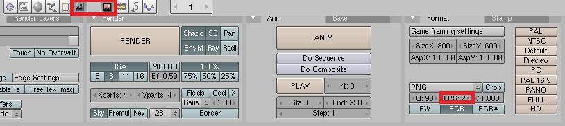

    Estas hablando de cosas muy obvias y básicas. Cualquier programa de animación te permite hacer eso, simplemente especifica 25fps (frames por segundo) como velocidad de salida de la animación y listo.

    Y por si las moscas, en Blender seria como lo muestro en la imagen.

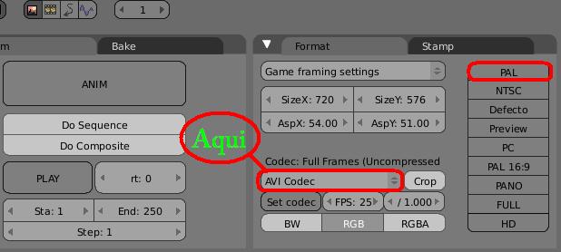

    El problema es que lo estas exportando en formato de imagen tienes que exportarlo en algún formato de vídeo como avi, y en el sistema europeo PAL 25 cuadros por segundo.
Nombre: Dibujo.JPG

    Además esto nada tiene que ver con stop motion, segundo si no quieres que parezca que gritas no uses mayúsculas, es más difícil de leer y, aunque no se quiera da la impresión de estar gritando y mol esto.
    Edito: si ya te da peresa renderizar de nuevo puedes unir la secuencia de imágenes con Virtualdub y no preguntes (google).
