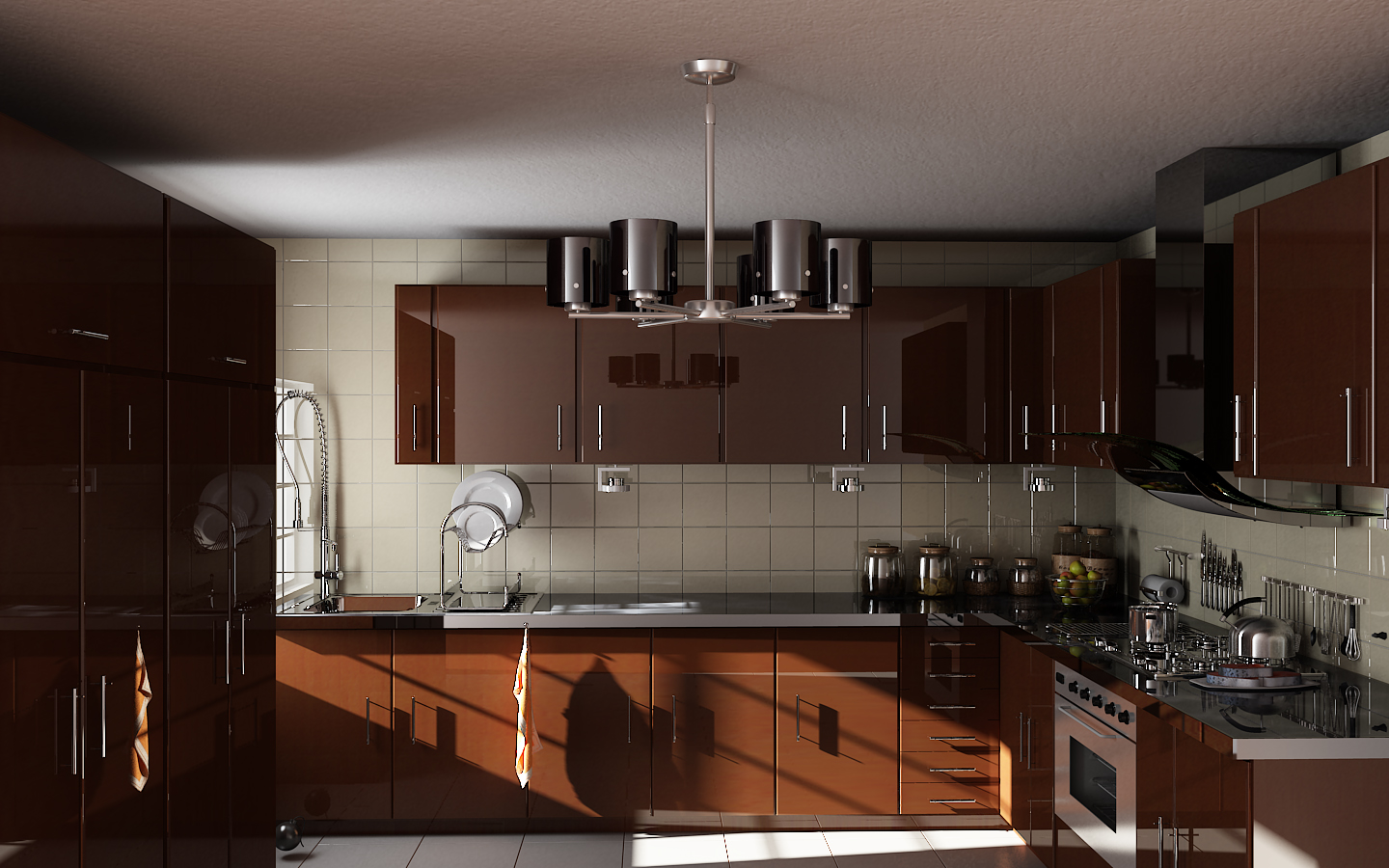

    Hola a todos, pues aquí está la cocinan que quiere mi mujer. Criticarme que para eso la subí.

    No sabe nada tu mujer. Bueno, el trabajo está muy bien, pero yo que soy muy quisquilloso le añadiría una luz detrás de la cámara para echar algo de luz sobre el armario de la izquierda de la imagen. También me he fijado que el armario que está justo al frente no refleja nada. Quizás si añades algo que reflejar detrás de la cámara (una puerta, una pared con cuadros) la imagen mejore aún más.
    Pero desde luego el resultado ya está muy bien y ya te digo, que yo soy muy quisquilloso, no me hagas mucho caso. Saludos.

    Mola, pero más que ha chocolate a mí me ha recordado al café lo mismo es porque soy más de cafeses.

    Hola jonas, bueno.siempre respeto las opiniones de mis compañeros, porque en verdad, siempre son muy útiles y también tienen amplios conocimientos y valen mucho los quisquillosos ya que más de una vez, es el detalle de ese toque.
    Ahora déjame que yo también te felicite, está muy bien logrado todo.
    Muy buenos los parámetros utilizados en lograr esos brillos, bonito estilo, y no sé si utilizaste muchos bloques, pero, si fuera así, lo mismo muy bien incorporados en tal caso y sus texturas. Felicitaciones.

    Pues aquí está la cocinan que quiere mi mujer. Criticarme que para eso la subí.
    Vaya, es que lo pidió el.
    Siempre critico con buena intención, también es cierto que muchas veces me fijo solo en los defectos y poco o nada en las virtudes, pero que le vamos a hacer, es lo que tiene ser perfeccionista.
    Menos mal que existe gente como Susipol para resaltar las virtudes de loss trabajos y olvidarse un poco de los defectos.
    En esta vida tiene que haber de todo. Saludos.

    Saludos jonas_davidson. En cuanto al render no hay mucho que criticar, en particular me parece que demasiado reflejo en el material de los muebles, pero es cuestión de gustos.
    Desde el punto de vista de diseño, no te recomendaría utilizar esos gavinetes que, abren hacia arriba en la despenza, son fáciles de abrir, pero una vez abiertos para cerrarlos suelen quedar demasiado altos, aunque hay algunos que solo abren a la mitad y te permiten cerrarlos fácilmente, pero sacrifican el tamaño de las cosas a guardar.
    Por otra parte, si el tope de la cocina esta a 100 centímetros del piso, entonces un mueble de 6 gavetas de 85 centímetros (asumiendo 5 de tope y 10 de rodapié o base) te deja con 14 centímetros para cada gaveta, preferible tener solo 4 gavetas de 21cm, te resultaran más funcionales.
    Que eso flotando en el piso? Solo por curiosidad, no por criticar. Saludos amigo, espero que no te molesten críticas de diseño, como te mencione, encuentro bastante bien el render como tal, pero como pedistes críticas pues ni modo.

    Gracias por todas sus críticas que es mejor que lo critiquen por que uno mismo sabe sus virtudes, pero no ve los errors.
    Lo de la cosa que esta volando es una bombita que es mi firma a todos mis renders se la pongo en diferentes lados (donde está walli). Saludos.

    Coño es verdad, hay una bomba. Es una indirecta para tu mujer? Es un detalle que pasa desapercibido, pero para el que lo encuentra puede resultar desconcertante, no te has planteado ponerla en una esquina? Así estaría más claro que es una firma y no una parte de la imagen. Saludos.

    Buen trabajo, pero los reflejos de los armarios son algo exagerados en mi opinión.
