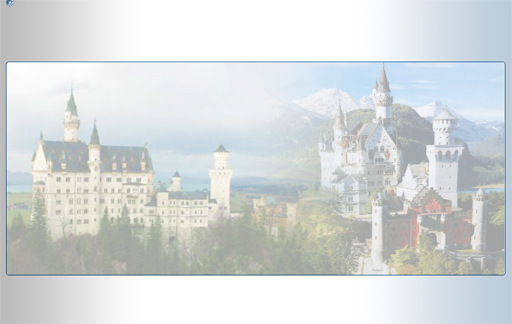

    Pues que tengo que hacer una página y el fondo tiene que tener un degradado, lo jodido es que tiene tres colores, con el blanco en el centro.
    Yo lo que he hecho es recortar una tira de 1 píxel de alto y ponerlo en propiedades de página como background, repitiéndose en y, pero claro, tiene 1024 de largo y si haces la ventana más grande se ve el cartoon, o sea, que se corta a la derecha.
    Debería quedar así:
    ¿Cómo podría hacerlo? Se me ha ocurrido ponerle de color de fondo el azul de la derecha, igual así no se notaría el corte, pero no sé.

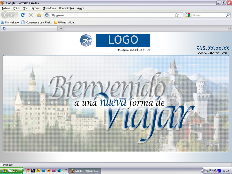

    He cambiado el color del fondo al del último píxel del degradado. No queda mal del todo, pero, hay manera de que el degradado se ajuste al tamaño de la ventana/pantalla?

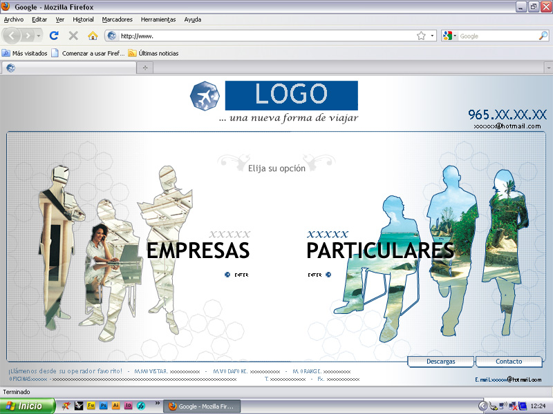

    Si Aedozea, eso es, lo he probado y me funciona bien, lo que pasa es que, ahora cada vez que clico en el fondo se me pone delante y me tapa los otros divs, en la vista previa sale bien, pero es un coñazo, me estoy volviendo loco con esto de las etiquetas di, v, estoy intentando hacerlo así en lugar de con tablas, coloco los elementos, pero se quedan fijos, si pongo la posición en % se mueven, pero lo veo tan poco preciso, definitivamente no entiendo esto de los estilos CS, y eso que hace unos meses hice un cursillo de Dominance war y en su momento lo comprendi, no debió interesarme mucho porque ya no me acuerdo.
    Es algo tan sencillo como montar esto.
    Si lo hago con tablas consigo que el contenido se mantenga en el centro de la página, que se alinee según redimensionas la ventana, pero no atino a hacer que cada elemento se este en su sitio, si lo hago con divs puedo colocarlos donde quiera, pero a ojo y no logro que cada cosa se quede en su sitio.
    Caronte, es que no encuentro donde ajustar la resolución de la página, yo creo recordar que el Dominance war antes te permitía especificarla (800 por 600.1024x768 etc) pero ahora no lo veo, abajo me salen unas dimensiones, pero cuando despliego el menú las otras dimensiones me salen en gris.
    En fin, lo dicho, que me meto en unos berenjenales, y se supone que tenía que presentarles algo mañana.
