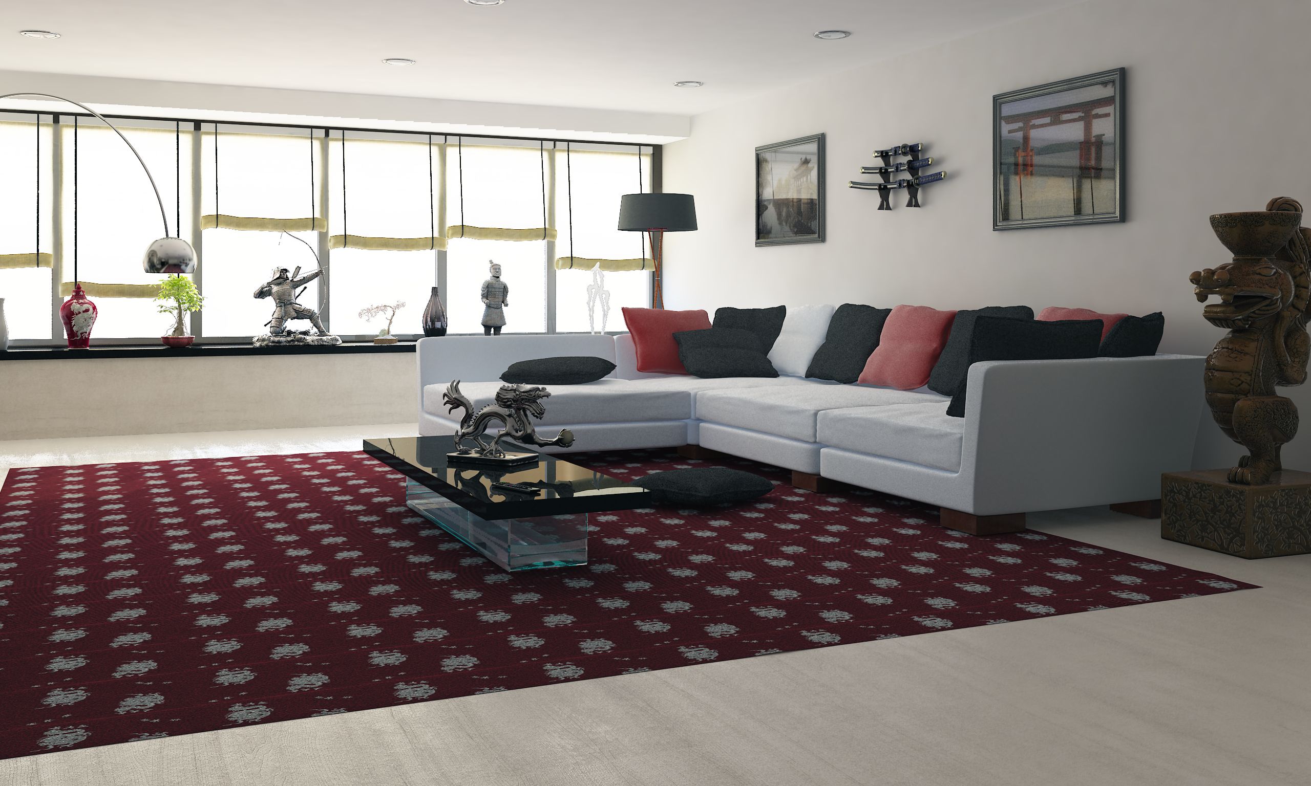

    Interior
    Espero que os guste.
    3d max 2009,Vray,ps. Un saludo.

    Hola marmot, un gusto. Espero, por favor no tomes a mal mis comentarios, más que nada, mi mayor deseo es colaborar en todo aquello que pueda, si te es útil bienvenido sea, más abajo te detallo mis sugerencias:
    -La alfombra la veo muy finita, le daría mayor grosor y cierto Bump y/o desplazamiento en caso de que convenga éste último (jugá un poco con los parámetros esos).
    Algunos almohadones, no parecen apoyar sobre el sillón, y además, se perciben con mucha opacidad, sin poder distinguir qué tipo de tela tienen, sería bueno que mejores esas texturas y sus parámetros acordes.
    No me convence la textura de los sillones, misma observación anterior.
    Tema luminosidad en la ventana, creo que o bien es muy intensa, o bien deberías darle cierta imagen cómo background cómo para lograr un contraste o bien lograr que se perciba o defina un poco más el material del supuesto vidrio de la misma.
    Hacía el techo, te han quedado algunas líneas aserruchadas.
    Verificá la textura del piso, observá la diferencia que existe en todo el contorno exterior que rodea a la alfombra.
    Bueno, por lo pronto, te aconsejaría poder lograr ajustar todo ello, porque sería además un gran aprendizaje necesario para poder avanzar en trabajos más complejos.
    Espero tomes a bien todo lo sugerido.
    Salds.
